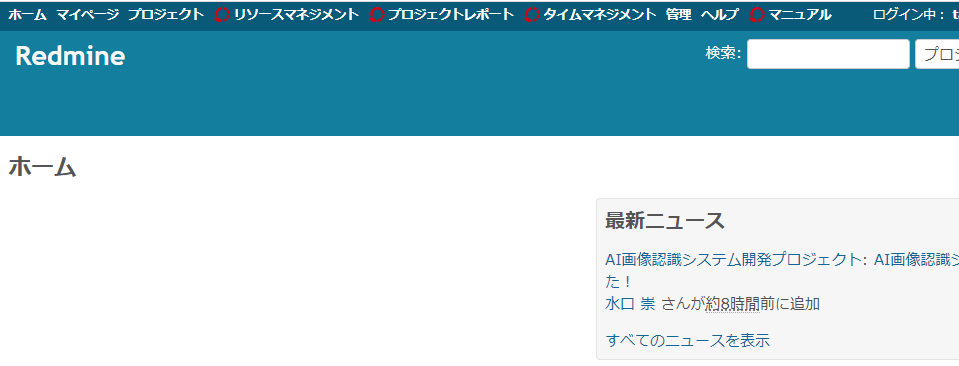

まずは、Lychee Redmineにログインしてみましょう。
ログインIDとパスワードを入力して、ログインボタンを押しましょう。
こんな画面に遷移できたら、無事にログイン成功です。

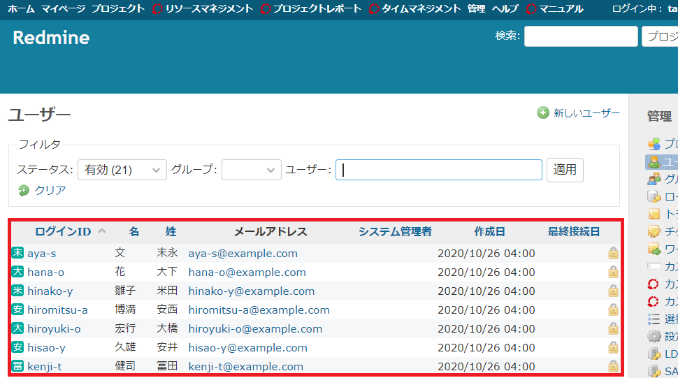

そして、ユーザー登録
次に、「野菜炒め」プロジェクトを始める前に、プロジェクトに参加してもらうユーザーをLychee Redmineに登録していきます。

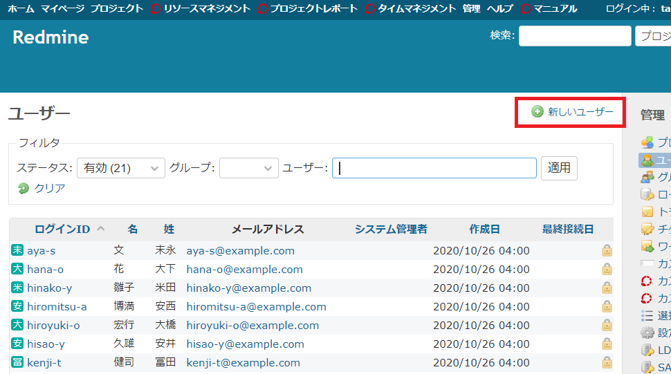

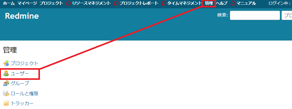

まずは、「ホーム」画面の「管理」をクリックし、ユーザーをクリックしてみてください。
すると、現在登録されているユーザーが表示されます。

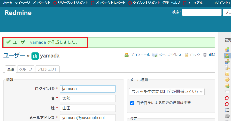

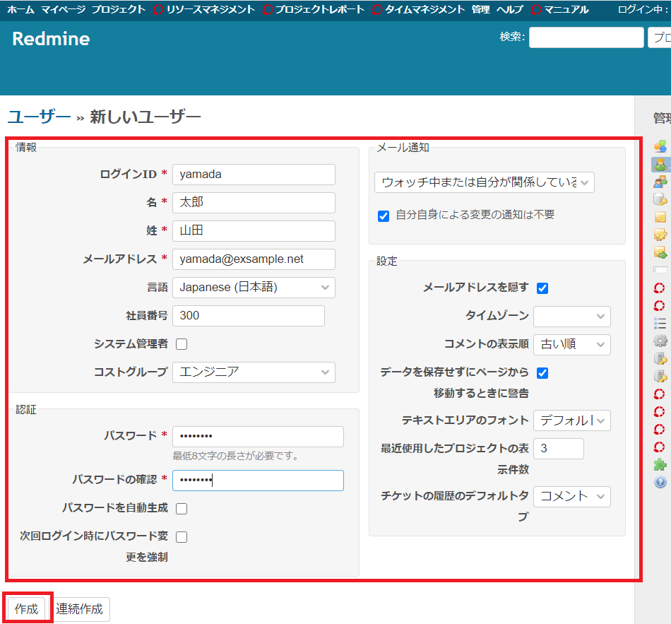

ここで、新しいユーザーを登録します。今回は、山田太郎さんを登録してみます。
「ユーザー」画面の新しいユーザーをクリックすると、「新しいユーザー」画面に遷移するので、ユーザーの情報を入力します。
入力が終わったら、作成ボタンをクリックしましょう。問題なければ、図のようなメッセージが出力されて、ユーザー登録完了です。
今回は、山田太郎さんだけ登録しましたが、⽥中花⼦さん、鈴⽊はじめさんも作成しておきます。
実際のプロジェクトでは、プロジェクトに参画するメンバー(ユーザー)を登録しておきましょう。

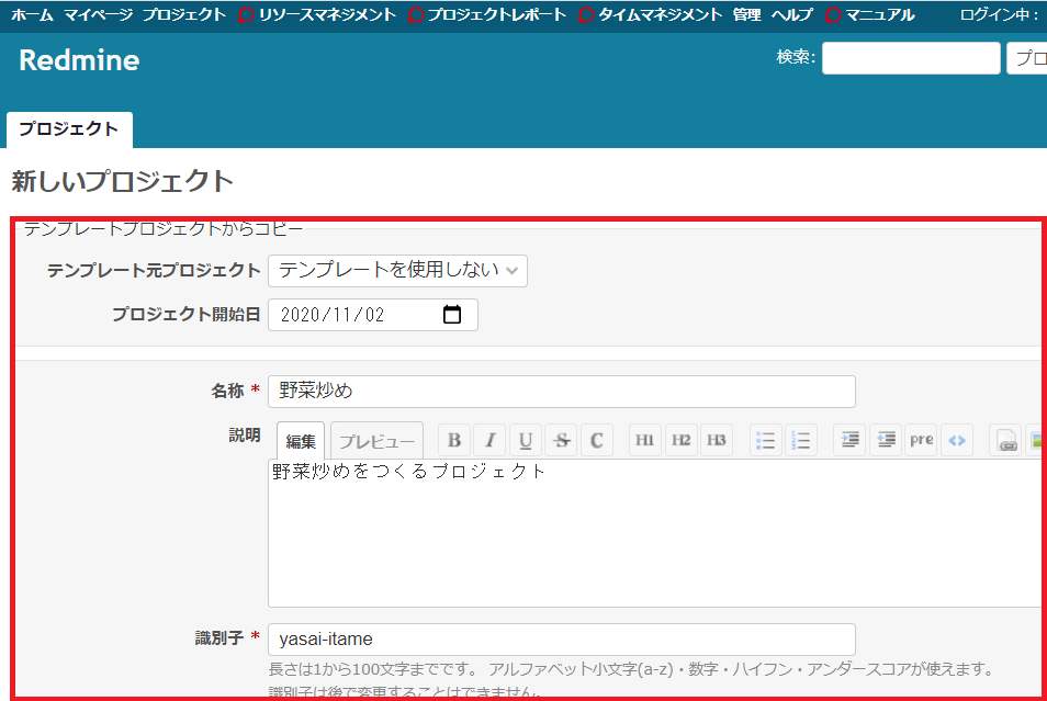

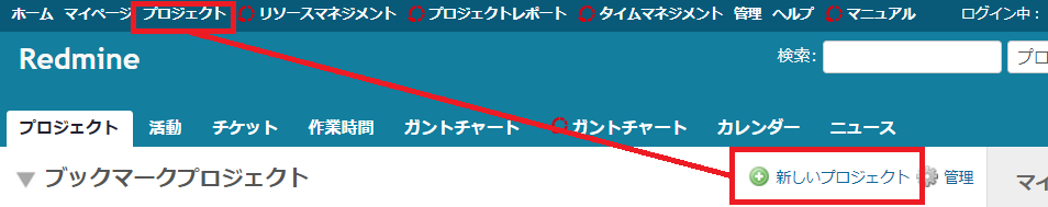

次は、「野菜炒め」プロジェクトを作成していきます。
プロジェクトをクリックすると、プロジェクトの一覧が表示されるので、その上部にある「新しいプロジェクト」をクリックします。

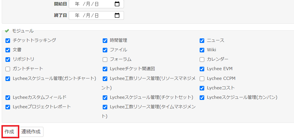

必須項目()を入力して。。。
作成ボタンをクリック!

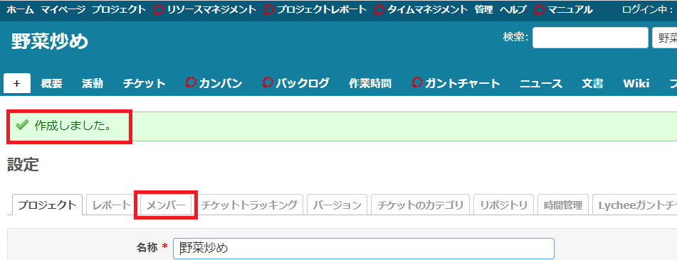

「野菜炒め」プロジェクトの完成です!といきたいのですが、まだこれだと足りません。

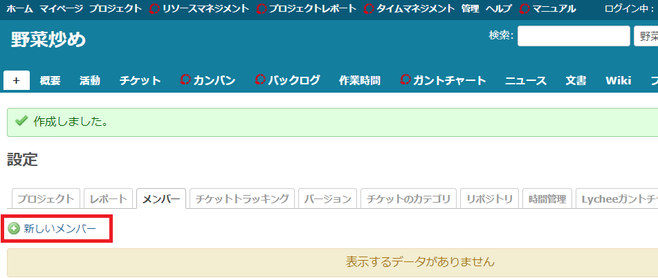

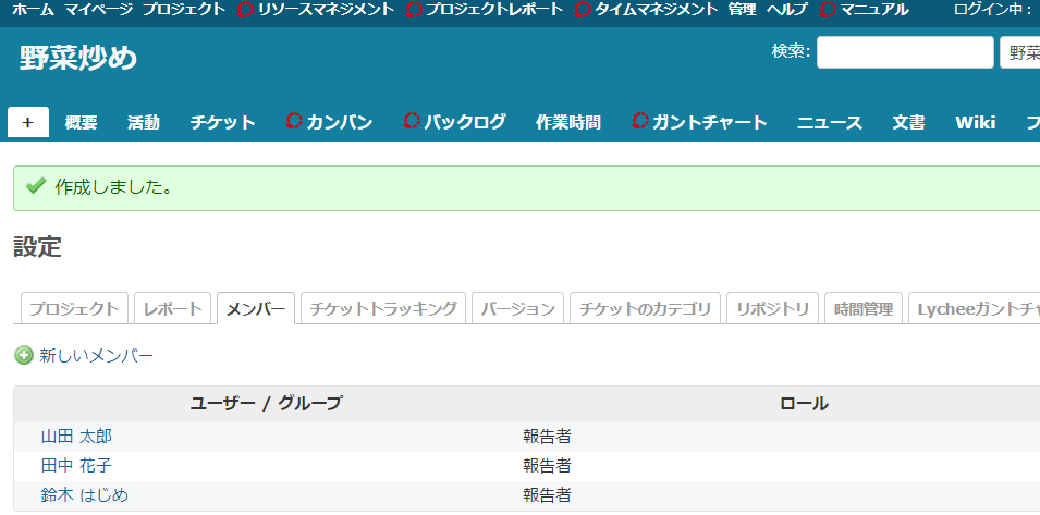

実は、各プロジェクトには参加する人を登録する必要があります。まあ、関係ない人までメンバーにされても困りますよね。ということで、上の画面の、「メンバー」タグをクリックしてください。
出てくる画面ですが、またプロジェクトに参加しているメンバーがいない状態になっています。新しいメンバーをクリックしてみましょう。

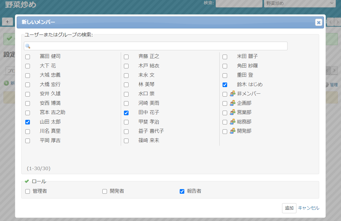

こんな画面がでてくるので、プロジェクトに参加するメンバー(山田さん、田中さん、鈴木さん)を追加します。
これで、メンバーの追加が完了して、「野菜炒め」プロジェクトが始められる状態になりました!

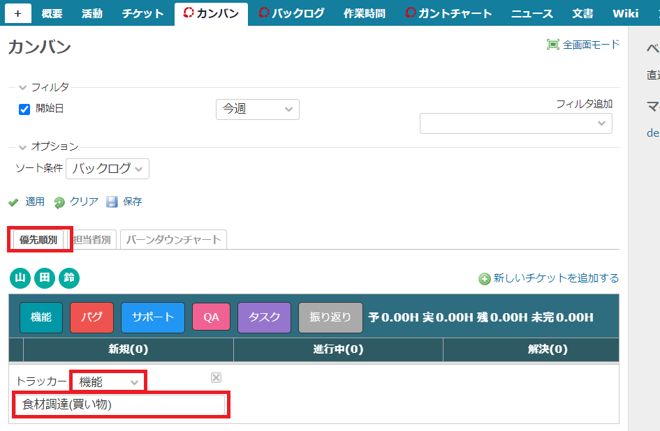

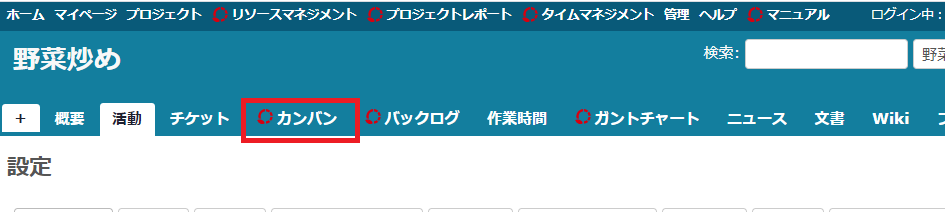

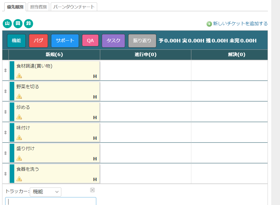

では、カンバンをクリックしましょう。
次に、「チケット追加」をクリックし、作業を入力していきましょう。
タブは「優先順別」を選んでおきましょう。
トラッカーは「機能」のままで問題ありません。
それぞれ、別の機会に紹介します。

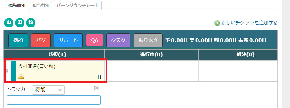

で、入力が終わったら「ENTER」
一個目のチケットができました。
この作業を登録したい作業分続けます。入力が終わるとこんな感じになります。
これで、野菜炒めを作るための作業⼿順ができました。

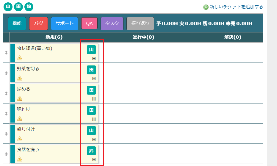

野菜炒めを作る作業(チケット)を誰がやるか振り分けよう
作業が登録できたので、今度は誰が作業を行うかを振り分けていきましょう。今回の作業分担はこんな感じにしようと思います。
・⾷材調達(買い物) :山田さん
・野菜を切る :田中さん
・炒める :田中さん
・味付け :田中さん
・盛り付け :山田さん
・⾷器を洗う :鈴木さん

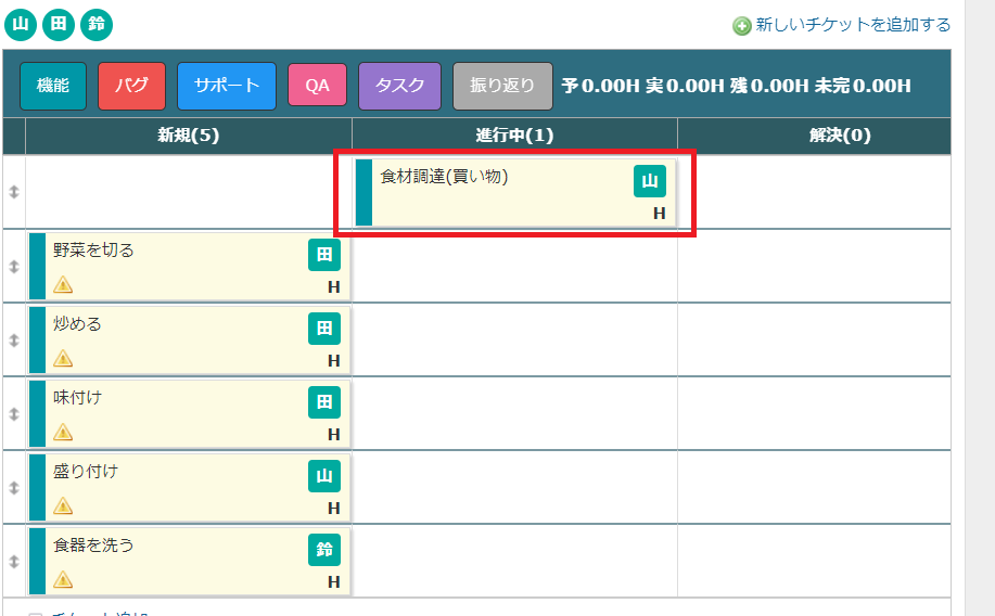

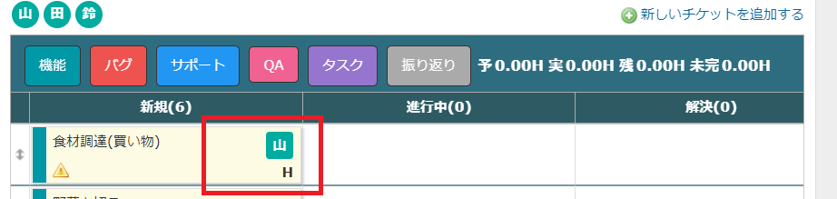

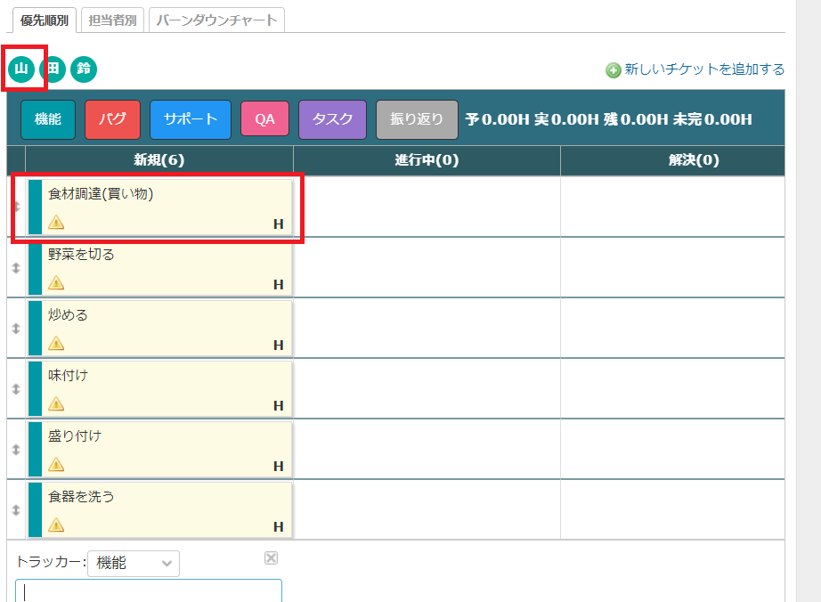

実際に振り分けていきます。山田さんが左上にいるので、ドラッグ&ドロップで「⾷材調達(買い物)」にもってきます。
そうすると、チケットに山田さんが登録されます。
これを続けて、すべての作業に担当を振り分けます。
これで振り分けまで完了しました。あとは、作業をしていくのみです。
実際に野菜炒めを作っていこう!
役割の振り分けまで完了したら、実際に作業を始めましょう!

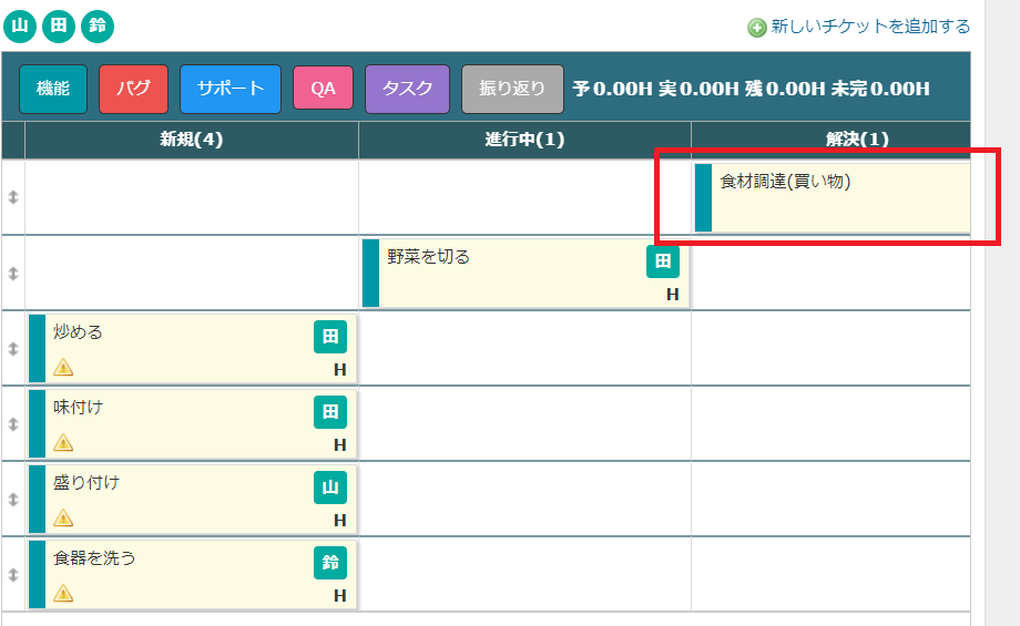

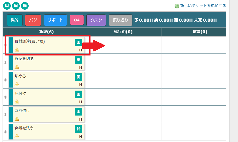

作業にとりかかったら、ステータスを変えていきます。
今回の場合、食材調達(買い物)を「新規」から「進行中」に変更します。ドラッグ&ドロップで簡単に変更できます。
ドラッグ&ドロップで変えるとこんな感じになります。
そして進行状態に合わせて、チケットを更新していきます。
食材調達(買い物)をし、手元にある野菜を切るとこんな感じになっていきます。

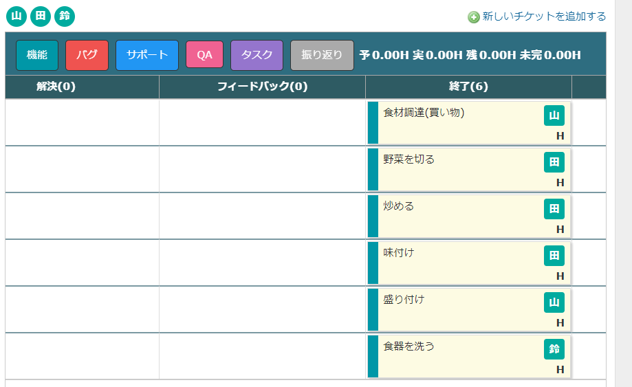

そして、作業が終わったら、「終了」にします。全ての作業が「終了」状態になれば、無事に「野菜炒め」プロジェクトは完了となります。
