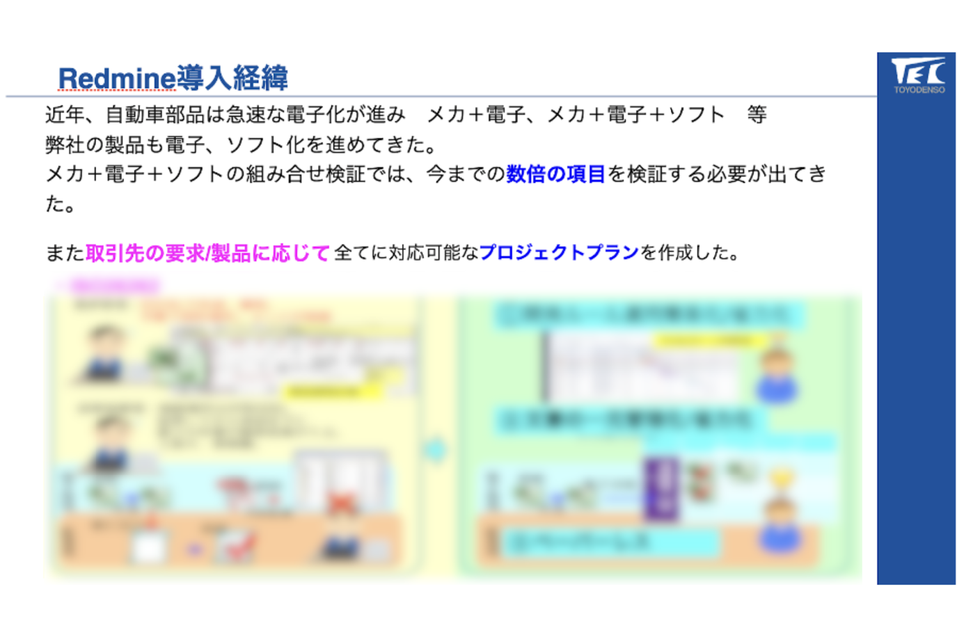

近年は自動車業界に限らず、あらゆる業界で電子化が急速に進み、ハードウェアとソフトウェアが一体となる流れが加速しています。弊社でも製品の電子化・ソフトウェア化を推進してきましたが、それに伴い、従来に比べて検証項目数が数倍に増えるケースも珍しくなくなってきました。
加えて、取引先や製品の要件に応じて、国際規格への対応も求められるようになっています。このようなビジネス環境の変化に柔軟に対応しながら、「進捗管理の効率化」を図るべく、社内でプロジェクトプランの策定に取り組むことになったのです。
メカ設計の現場では、長年Excelによる独自の進捗管理が行われており、ガントチャートのようなツールは使われていませんでした。
業務の進捗管理や月次の更新作業には一定の手間と時間を要しており、効率化の余地を感じていました。
また、社内の承認フローにおいても手続きに時間がかかる場面があり、業務全体の流れをよりスムーズに進めるための見直しや改善の必要性を意識するようになりました。
さらに、情報共有の在り方についても見直す契機となりました。関係者間のやりとりが個別に行われることが多く、状況の把握に時間を要することもありましたが、共有の仕組みを整えることで、チーム全体の連携をより強化できると感じていました。
こうした課題を解決するために、以下の3つの観点から取り組みをスタートし、より効率的な業務環境の構築を目指しました。
  1. 開発ルールの運用簡素化
  2. 文書の一元管理
  3. ナレッジ共有の仕組み化
弊社では、業務の約7〜8割がメカ設計関連で、主に「メカ」「ソフト」「ハード(基板等)」の3つの要素に分類されます。すべてが新規開発となる場合、量産開始までに500以上の検証項目をクリアすることが、社内の基準として定められています。そこで、「誰が・いつ・何を担当するのか」を明確化するために、開発部門だけでなく各部門にリーダーを配置し、それぞれ必要な書類や検証項目の作成・管理を担う体制を構築しました。
しかし、このやり方が本当に効率的だったかは、正直なところ疑問が残りました。特にプロジェクト管理の面では、Excelのタブを多用することで管理が煩雑になり、必要な情報が埋もれてしまうことがよくあったのです。
こうした背景から、直感的でシンプルなUIを持ち、部門をまたいで情報を集約・共有しやすいプロジェクト管理ツールの必要性を感じるようになり、Lychee Redmineの導入を検討し、そこから実際の活用が始まりました。

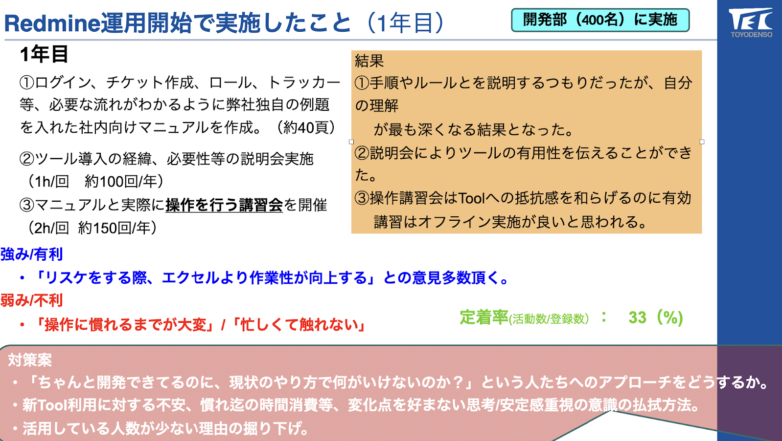

基本運用の確立に注力したLychee Redmine導入1年目
Redmine運用開始で実施したこと(1年目)
ここからLychee Redmineの導入と運用に関する取り組みをご紹介します。
導入1年目は、まず基本的な運用体制を整えることに注力しました。
Lychee Redmineの社内マニュアルは、オンライン上のマニュアル情報を参考にしつつ、自社の運用ルールに最適化した内容で作成し、最終的には約40ページにおよぶボリュームとなりました。また、ツール導入の必要性を丁寧に伝えるため、約400人の開発部門メンバー全員を対象に、1回1時間の説明会を年間でおよそ100回にわたり実施しました。
加えて、操作講習会も開催。チケットの作成からクローズまでの一連の操作を画面を共有しながら学ぶハンズオン形式で、1回2時間の講習を約150回実施しました。結果として、ルールの定着を図るだけでなく、私自身もLychee Redmineの理解を深めることができました。
説明会や講習会を通じて、ツールの有用性は一定理解されましたが、一方で「操作に慣れるまでのハードルが高い」「業務が忙しくて活用が進まない」といった声も多く、初年度の定着率は33%に留まりました。
とはいえ、「現行のやり方で問題はない」と考える層へのアプローチや、ツール操作に慣れるまでの時間をどう短縮するかなど、次年度以降に向けて取り組むべき課題が明確になった1年でもありました。

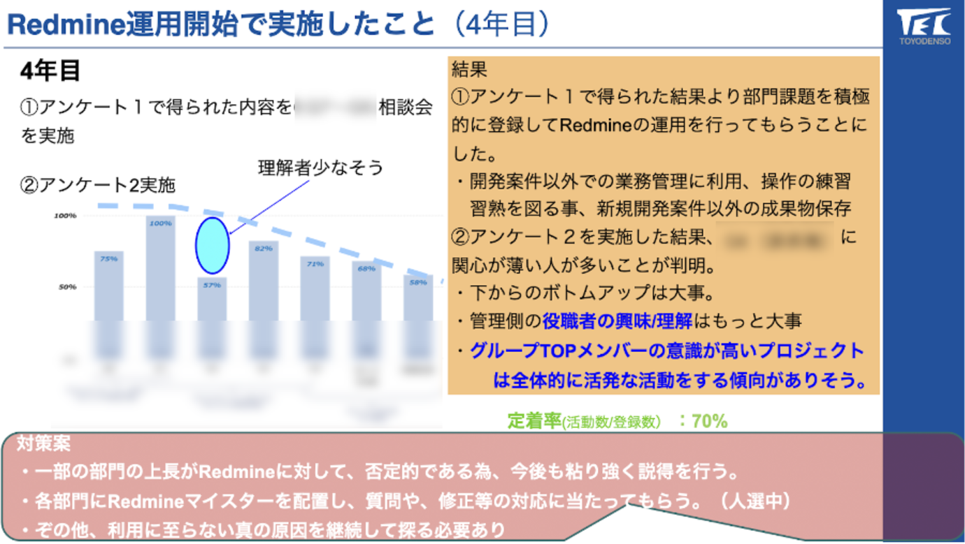

Lychee Redmine導入4年目で社内の定着率は70%に向上
Redmine運用開始で実施したこと(4年目)
4年目は、アンケート結果をもとに部門ごとの課題に対応しながら、さらなる定着を目指しました。
そのなかで見えてきたのは、ボトムアップのアプローチが大事である一方で、「役職者の関心と理解」がツール浸透に大きく影響するということです。実際に、役職者の意識が高いプロジェクトでは、開発案件に関わらず日々の業務管理にもLychee Redmineを活用する傾向が見られました。一方で、役職者の関心が薄いプロジェクトでは、活用がなかなか進まない現状が明らかになりました。
現在、定着率は70%にまで拡大しています。一方で、一部の部門ではまだ十分に活用が進んでいない状況も見られます。今後は、部門ごとの運用状況や活用が進みにくい要因を丁寧に見極めながら、さらなる改善と活用促進に取り組んでいきたいと考えています。

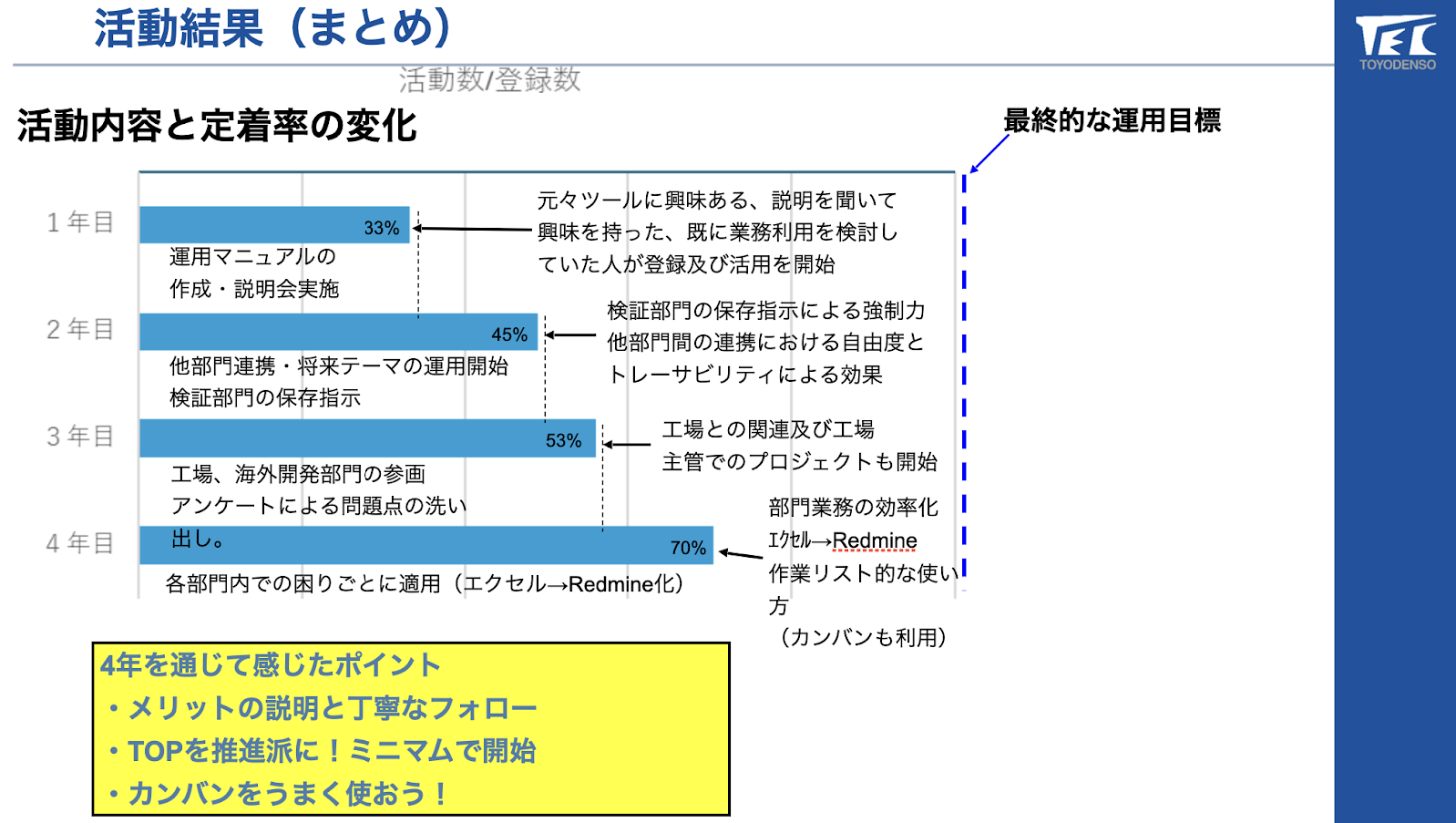

活動結果(まとめ)
これまでの取り組みを振り返ると、Lychee Redmineの利用率は年々着実に向上し、メカ設計を中心とする当社においてもツールの活用が現実的かつ有益であることが確認できました。特に、ツールの定着を図るうえでは、丁寧な説明とフォローはもちろん、上司やリーダーが積極的に活用する姿勢が、現場の浸透に大きく影響します。引き続き、これらの取り組みを通じて、部門全体の業務効率化とプロジェクト管理の質の向上に取り組んでまいります。
また、導入後のツール利用における抵抗感を減らすために、トラッカーやワークフローなど、初期設定はできるだけシンプルにすることが重要です。まずはミニマムな設定で運用を開始し、状況に応じて徐々に機能を拡張していくことで、無理なく定着させることができるでしょう。シンプルな業務であれば、カンバン機能を活用するのも効果的です。視覚的にタスクを把握しやすくなるため、日常業務の効率化にもつながります。
