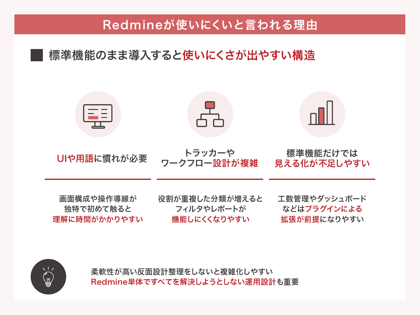

Redmineが使いにくいと言われる理由
Redmineが使いにくいと言われる背景には、Redmine自体が使えないのではなく、標準状態のまま導入すると使いにくさが出やすいという構造があります。
以下では、Redmineが使いにくいと言われる3つの理由を解説します。
UIや操作性に慣れが必要な点
Redmineを初めて触ると、「画面把握に時間がかかる」「導線が分かりにくい」という意見が少なくありません。Backlogのようなクラウドネイティブのツールと比較すると、画面遷移や入力フォームの設計思想が古典的に映ります。
それ以上に問題なのは、Redmine固有の用語が日本語利用者に伝わりにくい点です。特に「トラッカー」という用語は、Redmineコミュニティの公式議論でも「日本語利用者には意味が伝わりにくい」という指摘が出ているほどで、「チケット種別」という訳語への変更が提案されたこともあります。
私が担当した案件でも、トラッカーという言葉の意味が現場に浸透しないまま運用が始まった結果、ルールの理解が進まず教育コストが膨らみました。社内では「トラッカー=課題種別/ワークフロー種別」という言い換えで説明資料を作り、用語集を先に配ってからようやく現場に定着するほどです。
トラッカーやワークフロー設計が複雑な点
Redmine.JPの用語解説によると、トラッカーは「チケットで使用するフィールドやステータスを定義する機能」であり、チケットを分類するカテゴリではありません。フィールドの構成やワークフローを切り替える単位として使われます。
一方、カテゴリは「プロジェクト内でチケットを分類する機能」で、ワークフローの新たな定義が不要なら、カテゴリの利用を検討すべきとされています。
しかし、現場ではトラッカーを「単なる分類名」として使い、案件分類や部門分類まで詰め込んでしまうケースが多く見られます。私の担当案件でも、トラッカーとカテゴリ、カスタムフィールドの役割が重なり、似た意味の分類が乱立してフィルタやレポートが機能しなくなる事態が発生しました。
整理する際は、トラッカーを「ワークフローや入力項目を切り替える単位」に限定し、案件分類や部門分類はカテゴリやカスタムフィールドに寄せました。
ワークフロー設計も同様に複雑です。Redmineでは、トラッカー・ロール・現在ステータスごとにワークフローを設定できるため、組み合わせの数だけ設定が存在します。柔軟性は高い反面、初期設定が複雑になると「この役割ではそのステータスに変えられない」「新しいステータスが選べない」という混乱が起きます。
ステータス数を絞り、トラッカーごとに本当に必要な遷移だけ残す整理が現実的です。
標準機能だけでは見える化が不足しやすい点
Redmineの標準機能だけで運用すると、ガントチャート、工数管理、進捗レポート、ダッシュボードによる可視化などが不足しやすいです。標準のガントチャートは表示はできますが編集はできず、参照中心の作りです。
不足を補うためには、プラグインで機能拡張するのが一般的といえます。とはいえ、後述するとおりプラグインを増やすほど互換性や保守性の課題が顕在化します。「Redmine単体で全部やろうとしない」という割り切りも、使いにくさを防ぐ重要な視点です。
