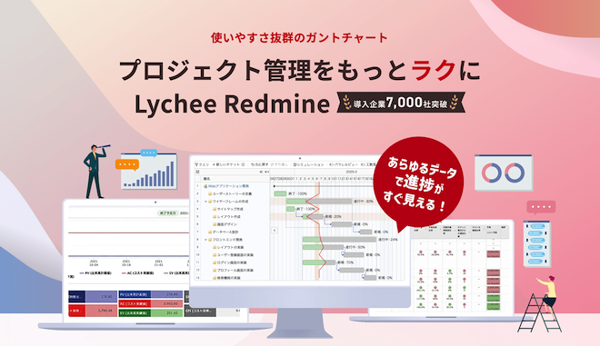

Lychee Redmineでレトロスペクティブを実行につなげる|Tryを確実に回す運用へ
レトロスペクティブで良い改善案が出ても、「結局やらないまま終わる」「進捗が追えない」といった課題は多くのチームで発生します。
Lychee Redmineは、こうした「実行フェーズの壁」を取り除き、Tryを確実に回せる仕組みを提供します。
タスク・課題・WBS・ガントチャートで「Try」を確実に実行
レトロスペクティブで決めた改善アクションが、メモのまま放置される…これは最も多い失敗例です。Lychee Redmineなら、Tryをそのままタスクとして登録し、WBSやガントチャートに自動反映できます。
- 「誰が」「いつまでに」「どの順番で」対応するのかが明確化
- 進捗が遅れていればすぐに気付ける
- チームで改善状況を共有できる
この仕組みにより、「決めたのに実行されない」問題を根本から解消できます。
