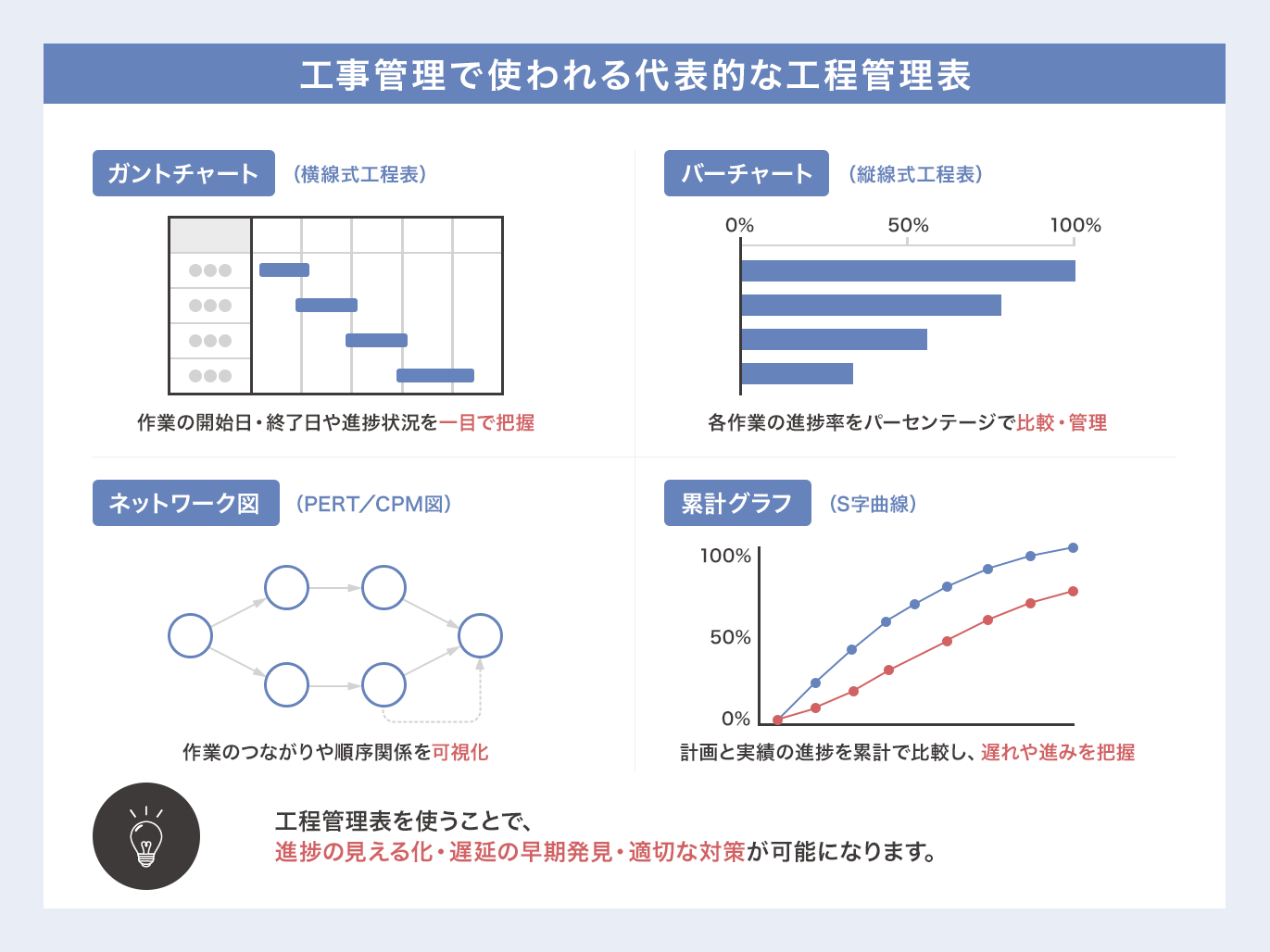

工程管理で使われる代表的な工程管理表
工程管理を実務で進める際は、計画や進捗を可視化する管理表を使うことが基本です。独自に使用する方法もありますが、まずは、代表的な工程管理表を知ることで、自社に合うフレームが見つかるかもしれません。
以下では、代表的な4つの工程管理表を解説します。
ガントチャートは、工程管理で最も一般的に使われる管理表です。
横軸に時間、縦軸にタスクを配置し、各タスクの開始日・終了日・進捗状況を棒グラフで表示します。ひと目で計画と実績の差を把握でき、複数タスクの全体像も確認しやすい点が特徴です。
製造業の生産計画、建設業の工事計画、システム開発のプロジェクト計画など業界を問わず幅広く使われています。
バーチャート
バーチャートは、ガントチャートに近い横棒形式の工程表です。実務上は同じ意味で使われることもありますが、建設業では工種別のスケジュールを示す横線式工程表として扱われることがあります。
例えば、建設業の場合なら、基礎や躯体、内装などの各工種を縦に並べる形式が一般的で、作成や更新の手間が少なく、建設現場で広く採用されています。システム開発でも同様に、要件定義や設計、開発といった順で並べることで、大まかな工程管理が可能です。
バーチャート工程表とは?特徴・ガントチャートとの違いや作成方法を解説
バーチャート工程表は、プロジェクトの進行状況を視覚的に示す工程表です。作業内容を縦軸に、時間を横軸に配置しており、プロジェクトの進み具合をひと目で理解できます。.....
ネットワーク図(PERT図)
ネットワーク図は別名でPERT図とも呼ばれ、タスク間の依存関係を矢印で表現する手法です。
前後関係を矢印で結ぶことで、どのタスクが先行し、どのタスクが後続するかを可視化できます。プロジェクト全体の所要時間を左右する、重要な工程の経路を特定できる点が利点で、重点管理すべき工程を見極められます
累積グラフ(流動数曲線)
累積グラフは、計画と実績の累積進捗を折れ線で比較するグラフです。製造業では、流動数曲線と呼ばれる形式で扱われることもあります。
横軸に時間、縦軸に累積生産量や累積完了タスク数を取り、計画値と実績値を重ねて表示することで、全体としてどの程度遅れているか、または前倒しになっているかが直感的に把握できます

工程管理表には何を記載しますか
工程管理表には、下記の内容を記載することが一般的です。
  • 作業項目
  • 担当者
  • 開始日
  • 終了日
  • 進捗率
  • 依存関係
  • 遅延状況 など
必要に応じて、見積もり工数や実績工数、コメント欄などを設けます。計画と実績を比較できる項目を盛り込んでおくと、振り返りや改善を行うときに分析の質が変わります
