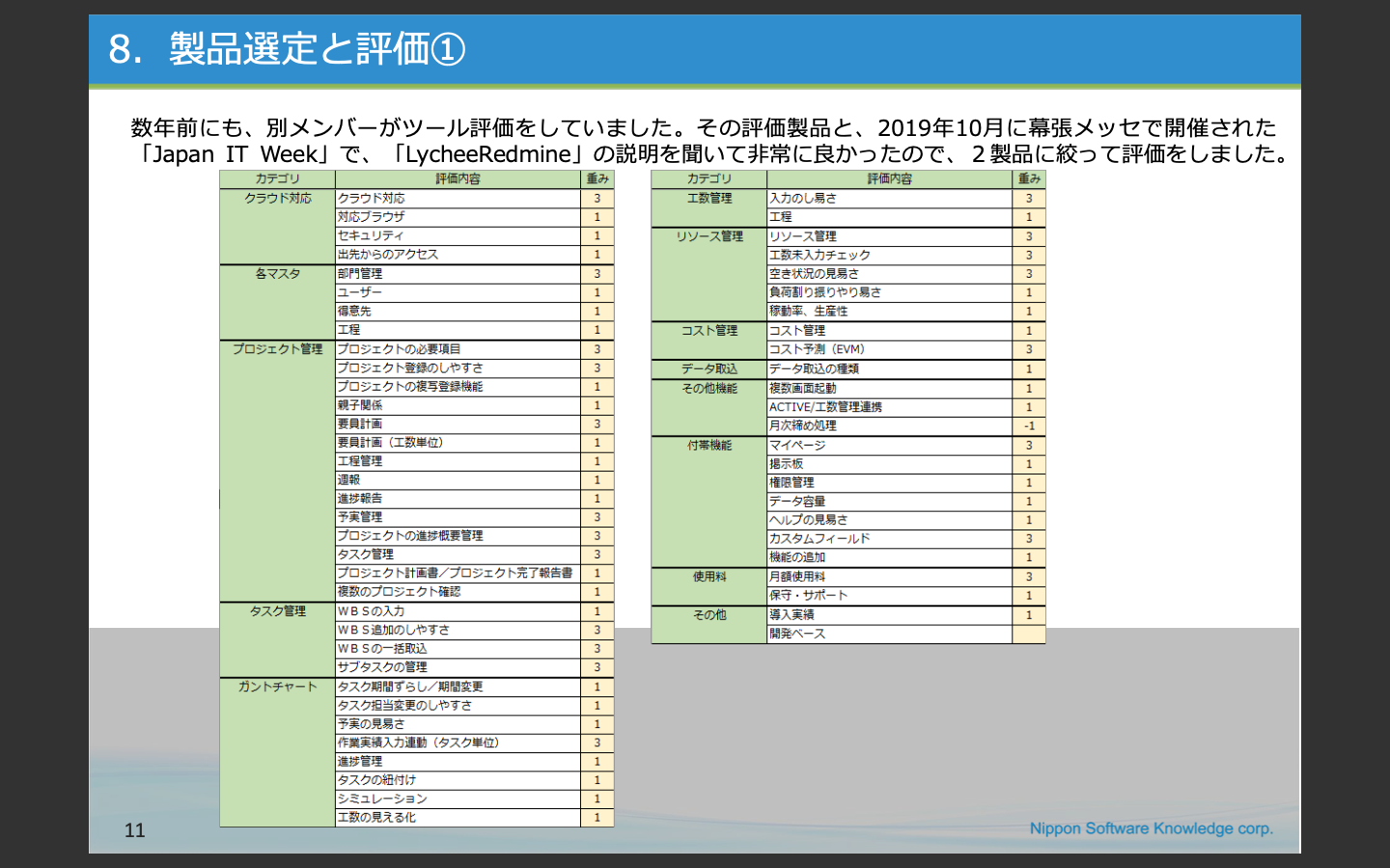

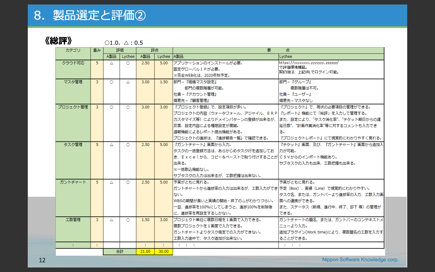

評価期間2ヶ月、50項目以上の合計評点で「Lychee Redmine」に決定
「Lychee Redmine」は、2019年10月の「Japan IT Week」(幕張メッセ展示会)で初めて説明を聞いたのですが、非常に良かったため、候補として選定しました。そのほか、別メンバーのツール評価を参考にしたもう1ツール、計2ツールに絞って評価期間を運用しました。評価項目は10カテゴリーに分類、リスト化し、重点機能に重み付けをして評点を算出、「Lychee Redmine」がいい!と結論が出ました。

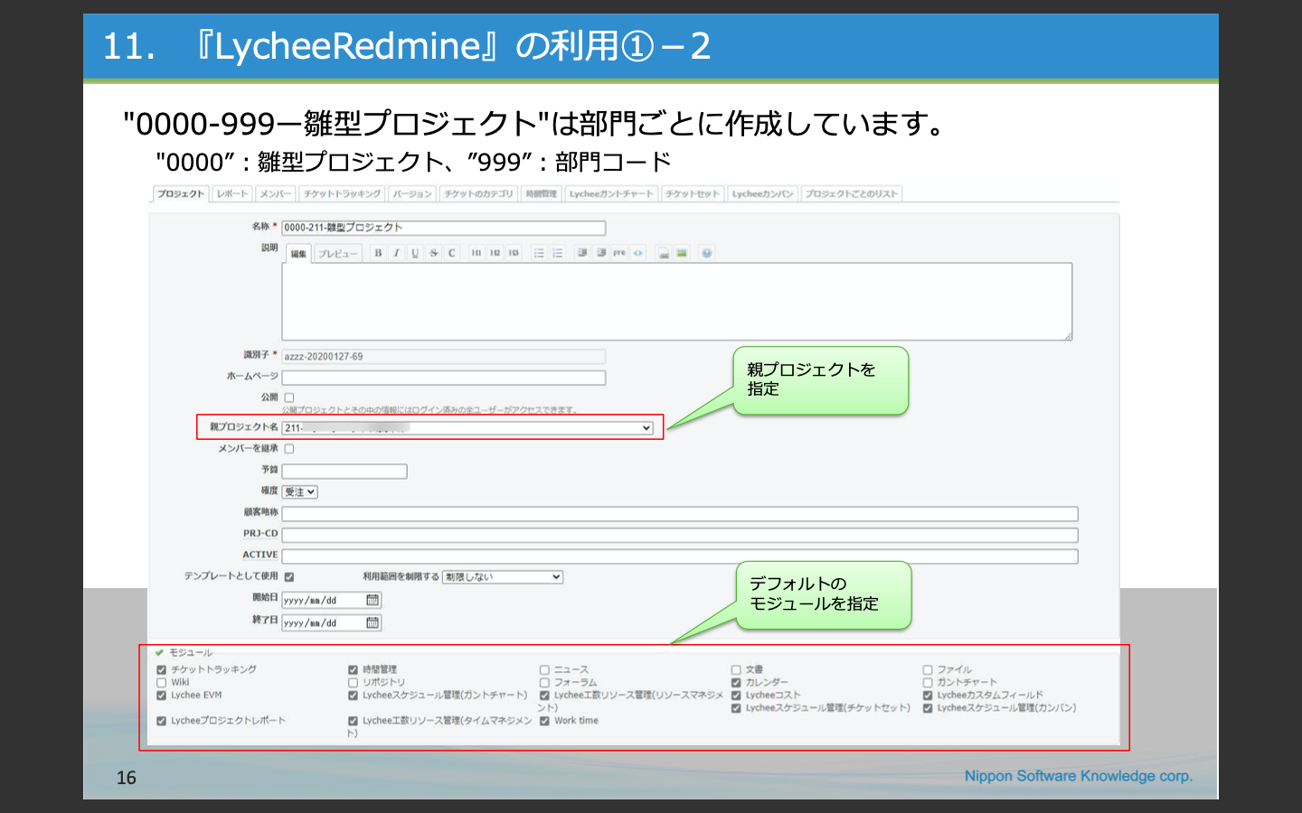

・プロジェクト第1階層は部門、それぞれのプロジェクトは部署ごとに、その下階層に登録
→部署ごとに整理された状態で、プロジェクト登録が可能に
・雛形プロジェクトを部門ごとに準備。雛形には部門メンバーを全員登録
→メンバー指定の手間削減。メンバーごとの工数も見える化

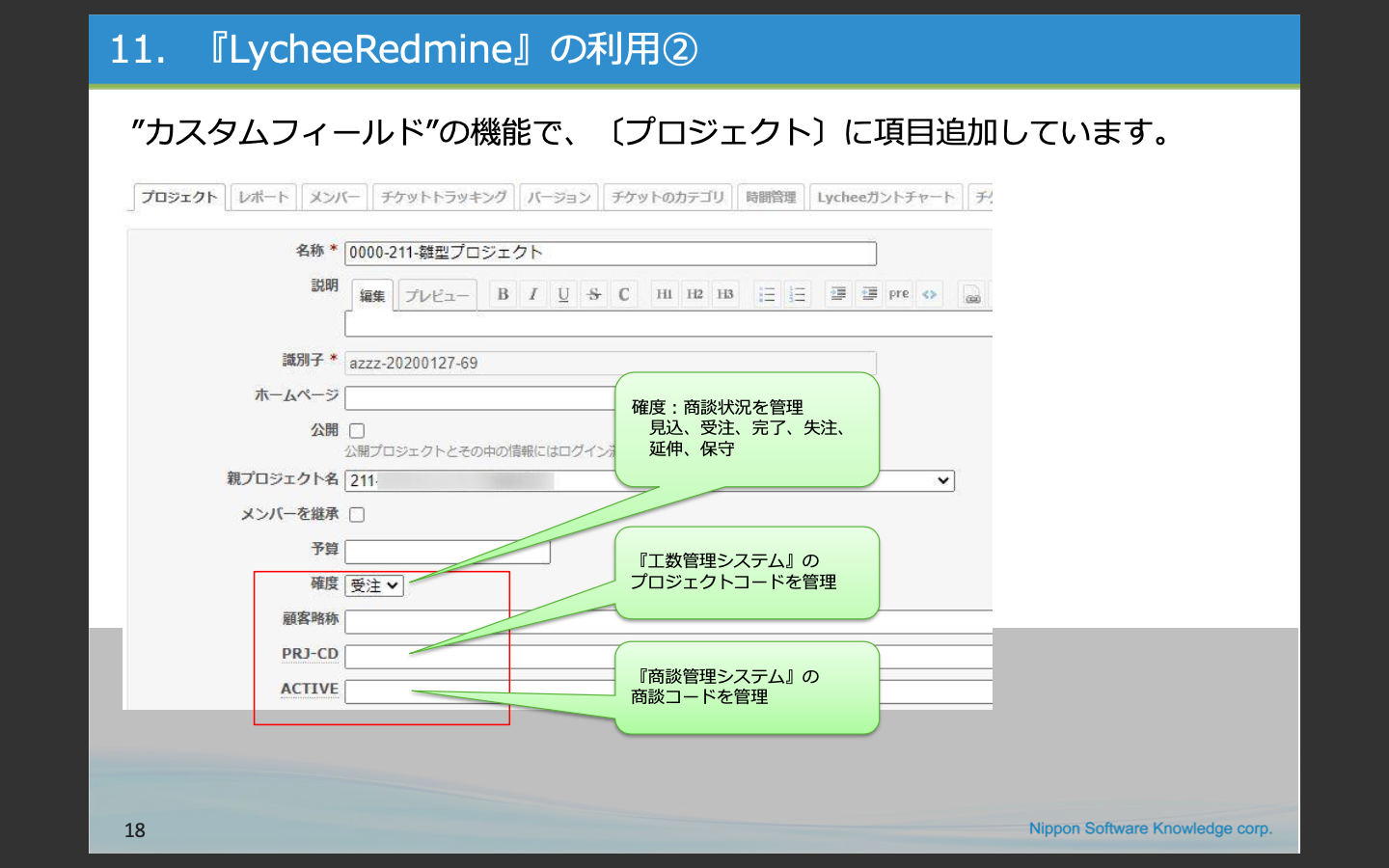

・「Lycheeカスタムフィールド」で必要項目追加
→商談確度を入れて、見込み案件まで含めた負荷予測が可能に
→既存システムのコード入力欄を追加し、参照しやすく

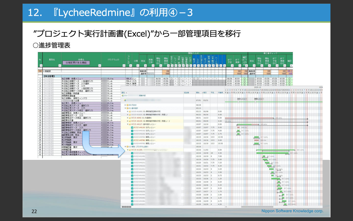

・既存のプロジェクト実行計画書(Excel)から項目移管、チケットで管理
→Excelでの進捗管理の負荷軽減

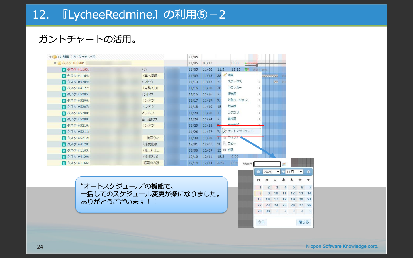

・「Lycheeガントチャート」大活躍
→オートスケジュール機能でスケジュール変更が楽に!非常にありがたい

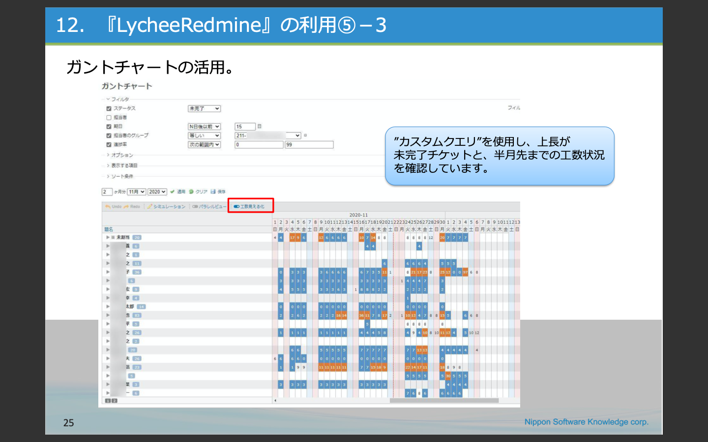

・「Lycheeガントチャート」のカスタムクエリ大活躍
→条件保存で、上長の確認事項(未完了チケット/今後の負荷予測)を一瞬で確認可能に

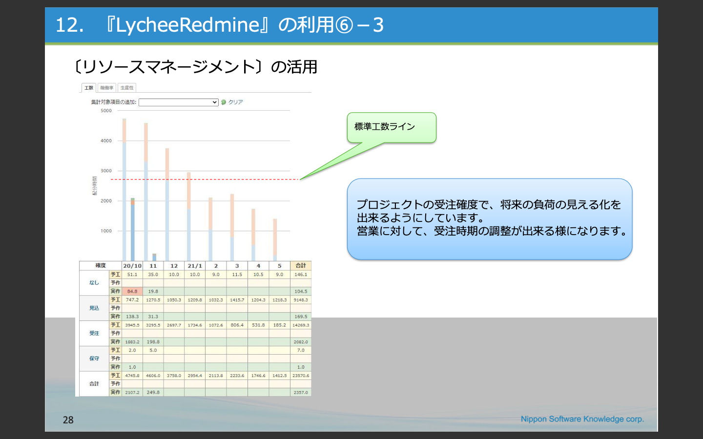

リソースマネージメント機能で、負荷予測が一瞬で見える化!
特に、リソースマネージメント機能について、これまでやっていた面倒な作業からの脱却、さらには、より精度高い管理が可能になり、非常に評価しています。
・今後の負荷予測管理が容易に
→これまで、上長がExcel作成(約10時間/月)していた山積みグラフが、一瞬で見えるように!

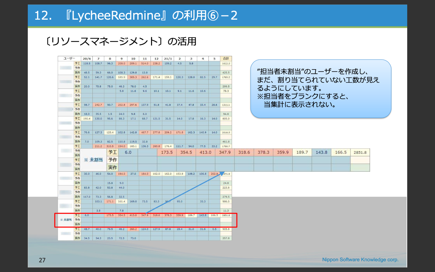

・“担当者未割当”のユーザーを作成し、全て工数を管理
→担当未定などの未確定案件の工数も見える化
・受注確度も加味して、負荷予測を見える化。
→営業に対して、「この時期、リソース空きそう」など受注時期の調整ができるように

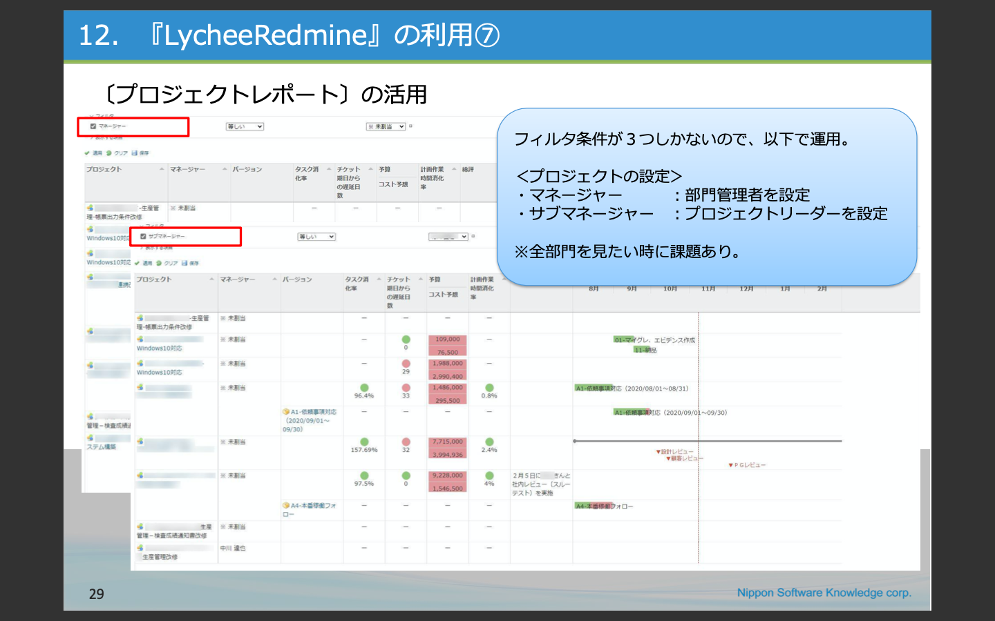

プラグイン「Lycheeプロジェクトレポート」で、マネージャーを自部門管理者に、サブマネージャーをプロジェクトリーダーを設定し運用していますが、フィルタ条件が3つだけなので、全部門を見るのが難しいですね。今後、バージョンアップされるということで期待しています。
