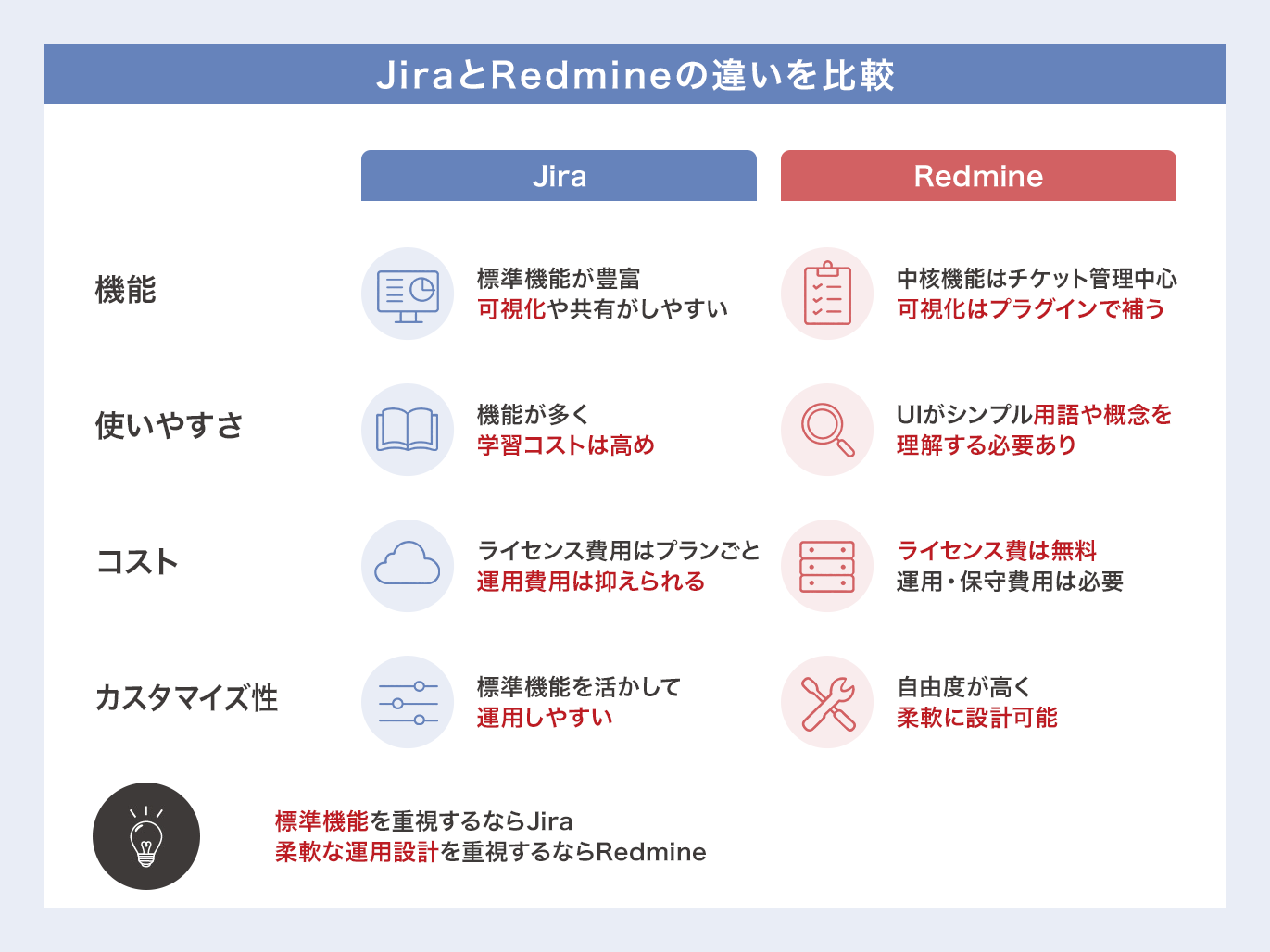

JiraとRedmineの機能比較表。左列が機能名、中央にJira、右にRedmineの特徴とアイコン。」「JiraとRedmineの比較インフォグラフィック。機能・使いやすさ・コスト・カスタマイズ性の対比と各アイコン。」「JiraとRedmineの比較表。機能、使いやすさ、コスト、カスタマイズ性の項目とアイコン付き。」「Jiraが左、Redmineが右に並ぶ機能対比表。各行にアイコンと日本語の説明。」「JiraとRedmineの違いを可視化した比較表。青赤のカラーで要点を箇条風に説明。」]} } } }} }} } } } } } } } } } } } } } } } } } } } } } } } } } } } } } } } } } } } } } } } } } } } } } } } } } } } } } } } } } } } } } } } } } } } } } } } } } } } } } } } } } } } } } } } } } } } } } } } } } } } } } } } } } } } } } } } } } } } } } } } } } } } } } } } } } } } } } } } } } } } } } } } } } } } } } } } } } } } } } } } } } } } } } } } } } } } } } } } } } } } } } } } } } } } } } } } } } } } } } } } } } } } } } } } } } )} } } } } } } } } } } } } } } } } } } } } } } } } } } } } } } } } } } } } } } } } } } } } } } } } } } } } } } } } } } } } } } } } } } } } } } } } } } } } } } } } ??? This got corrupted. I should output clean JSON. Let's redo. No extra. Let's provide correct JSON.
JiraとRedmineの違いは、機能・使いやすさ・コスト・カスタマイズ性で確認すると比較しやすくなります。以下では、機能面や実用性を踏まえ、両ツールの特徴を詳しく解説します。
機能の違い
Jiraは標準機能が豊富で、可視化やレポートが充実しているのが大きな特徴です。スクラムやカンバンを前提としたボードやバックログ、ロードマップ、各種アジャイルレポートが標準で用意されており、ダッシュボードによる可視化も標準機能の範囲内で行えます。関係者への共有や進捗の見える化を、最初から重視する用途に適しているでしょう。
一方、Redmineの中核機能はチケット管理です。標準機能でもガントチャートやカレンダーは提供されていますが、ガントチャートは表示中心で編集はできません。レポートやダッシュボードによる可視化は、標準機能だけで行うことが困難でしょう。実務では、不足機能をプラグインで補うのが一般的です。
整理すると、標準機能でどこまでカバーできるのかは両ツールの大きな違いです。最初から可視化や標準レポートを重視するならJira寄り、必要最低限を起点に自社流に育てるならRedmine寄りと考えるのが現実的です。
