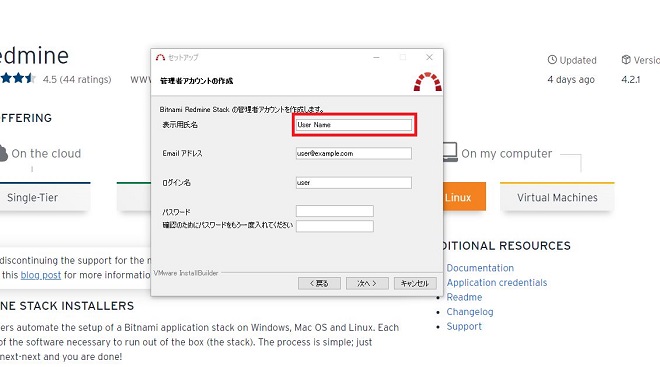

STEP11 管理者アカウントの作成
以下のように管理者アカウントの作成を進めましょう。
①パスワードの変更
まずはデフォルトのパスワードを安全なものに変更します。
画面右上のユーザー設定(User settings)アイコンをクリックし、ユーザー設定ページに移動します。
その後、現在のパスワードと新しいパスワードを入力しましょう。
セキュアな環境にするためにも、極力複雑なパスワードを設定することが重要です。
②新しい管理者アカウントの作成
管理者アカウントを作成する場合、既存の管理者アカウントを使用して新しいユーザーを作成します。
画面右上の”管理”(Admin)リンクをクリックし、管理者メニューにアクセスします。
③ユーザーの追加
管理者メニューで”ユーザー”(Users)セクションを選択し、新しいユーザーを追加します。
④ユーザー情報の入力
新しいユーザーの詳細情報を入力します。ユーザー名、パスワード、フルネームなどを指定します。
⑤ロールの設定
新しいユーザーに管理者の権限を与えるために、役割(Role)を設定します。
一般的に、管理者は”管理者”(Administrator)という役割に設定されます。
⑥ユーザーの作成
ユーザー情報とロールが設定されたら、”作成”(Create)ボタンをクリックして新しい管理者アカウントを作成します。
これで新しい管理者アカウントが作成され、Redmineの管理者として使用できるようになります。
