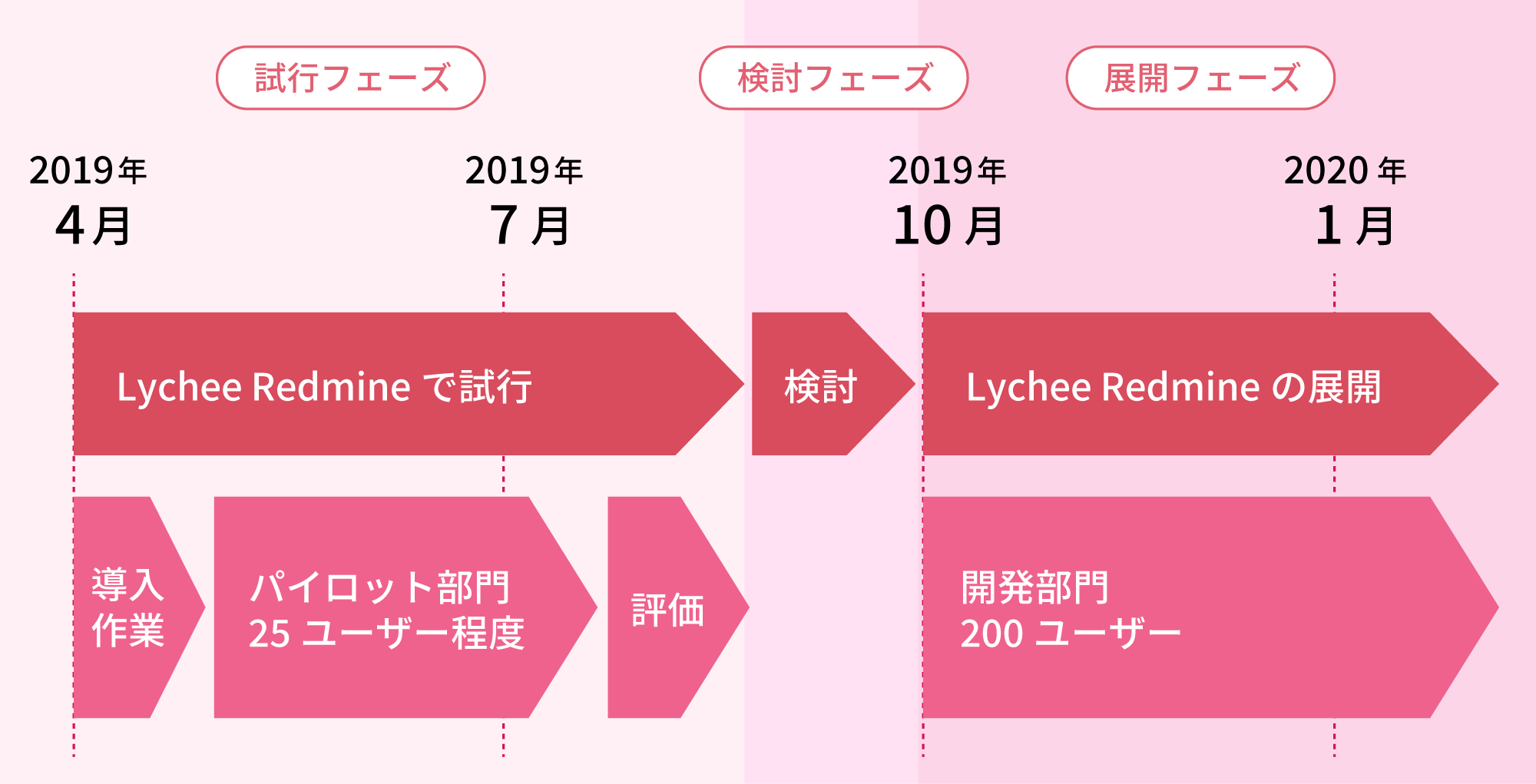

――そして、2019年4月に「Lychee Redmine」を導入されています。最初は30ユーザーから試験的に始めたそうですね。
寺岡氏:パイロットとなる部門とプロジェクトを選定し、管理者5名と開発メンバー25名に使ってもらいました。試行期間は5ヵ月。その後は全30名にアンケートを行い、本格導入するかどうかを再検討しました。

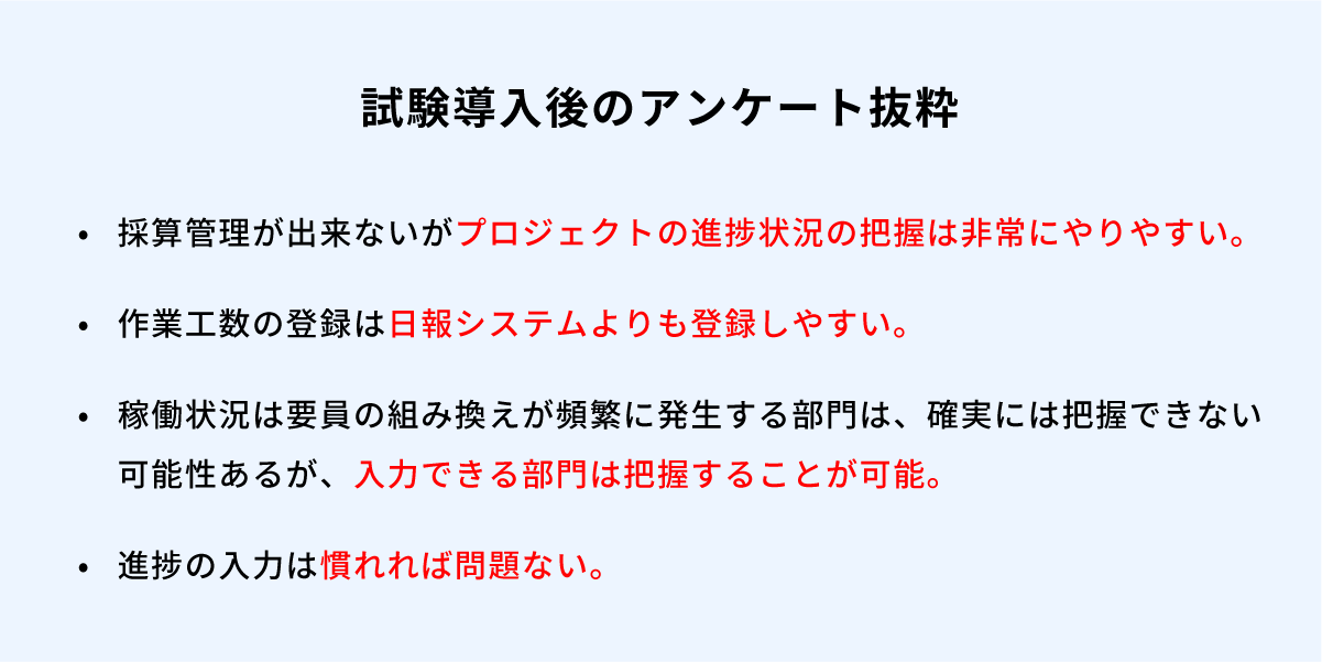

――アンケートの結果はいかがでしたか?
寺岡氏:ポジティブな声が多かったですね。ガントチャートやEVM(出来高管理)機能などを通じて、プロジェクトの状況が把握しやすいと。すべての作業が「Lychee Redmine」で管理されているので、進捗に問題が生じても別のシステムを開く必要がありません。
また、作業時間(作業工数)の入力も好評でした。タイムマネジメント機能を使えば、各作業に要した時間を直感的に入力できる。後で見直すときも便利です。従来は日報システムに入力していたのですが、それより使いやすいという感想が多数ありました。

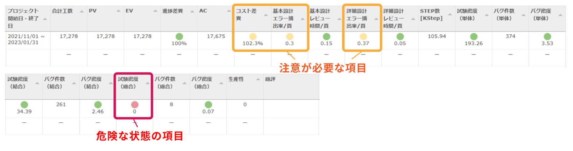

古川氏:品質保証部としても「Lychee Redmine」を試験的に使いました。たとえば進行中のプロジェクトのデータを入れて、進捗・品質・コストを可視化。プロジェクトレポート機能を使えば、各指標の概況を赤・黄・青(危険・注意・良好)のシグナルで表示できます。多数のプロジェクトを横断的にチェックする際など、非常に便利だと感じました。
Lychee Redmineのプロジェクトレポート機能による進捗・品質・リスクの可視化画面
Lychee Redmineのプロジェクトレポート機能で進捗・品質・コストを可視化
寺岡氏:従来も重要指標はExcelで可視化していたのですが、担当者の地道な手作業に頼っていました。EVM機能やプロジェクトレポート機能のように、瞬時には図表化できません。プロジェクトレポートの画面を開けば、リアルタイムに集計結果が見えることは大きな魅力です。

寺岡氏:「慣れの問題」と答えるメンバーがほとんどでしたね。最初は面倒に感じるが、慣れれば問題ないと。これらのアンケート結果をふまえて、「Lychee Redmine」の本格導入を決定。システム開発部門を皮切りに、会社全体に展開していきました。
Lychee Redmine導入から全社定着までのスケジュール図(鈴与システムテクノロジー株式会社)
鈴与システムテクノロジー株式会社におけるLychee Redmine導入・定着までのスケジュール

寺岡氏:おもなポイントは5つあげられます。 1つめは段階的な移行です。開発部門に導入したのは2019年10月。そこから3ヵ月ごとに期間を区切り、3ステップで完全移行するスケジュールを周知しました。
まず入口の3ヵ月間は、プロジェクト管理の専用ツールとして「Lychee Redmine」を活用。作業時間の入力は任意にして、日報システムと併用しました。次の3ヵ月間は作業時間の入力を義務化。日報システムの使用は各部門に任せました。
そして、2020年4月から全プロジェクトと作業時間の管理を「Lychee Redmine」に統合。日報システムを停止し、進捗会議でのExcel使用も禁じました。つまり、半年間で完全移行したわけです。もともと日報の作成は義務だったので、入力の負担が増えたわけではありません。

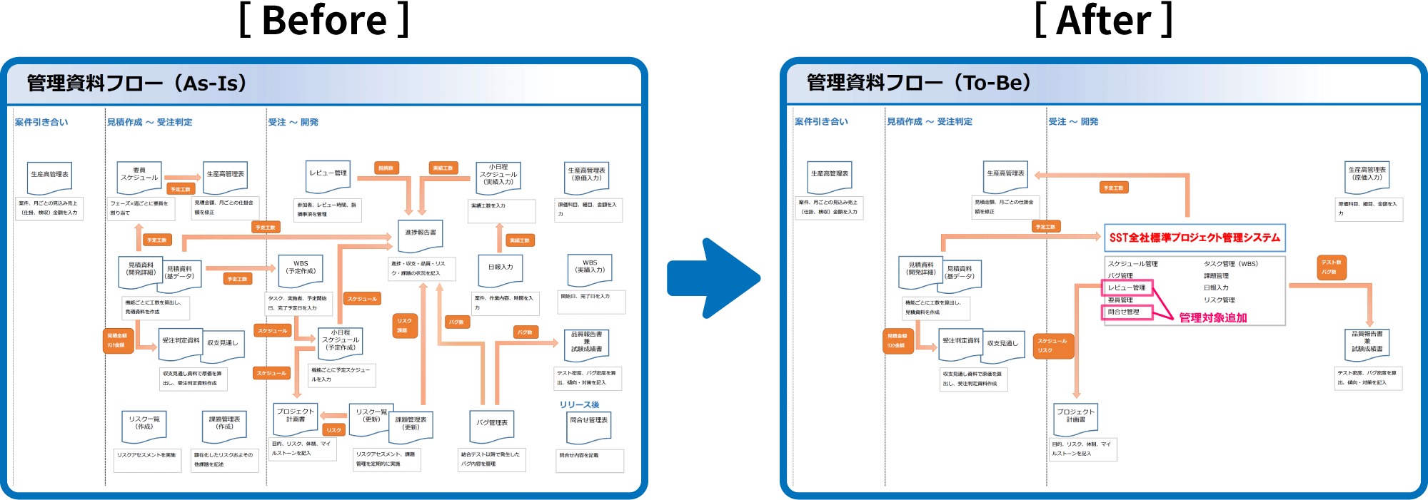

古川氏:開発部門の生産性が向上しました。大きな要因はプロジェクト管理の効率化です。以前は多種類のExcelに分かれていた管理資料が一元化され、同じ情報を何度も入力したり、別の資料に転記したりする作業がなくなりました。
Excel管理からLychee Redmineへ移行した管理資料フローのBefore After比較図
導入前後での管理資料フロー比較(Excel管理からLychee Redmineへ集約)
この管理資料フロー(上図参照)を見てもらうと、わかりやすいですね。導入前(Before)は大量の資料を作っていたのに、導入後(After)はこんなにスッキリしました。まさに省力化の効果です。
また、進捗会議の時間も短縮されました。担当者は「Lychee Redmine」のプロジェクトレポート、EVM、ガントチャートなど、複数のタブを切り替えて報告するだけ。特に問題がなければ、PMひとりの報告が10分ほどで終わります。

古川氏:はい。以前は進捗会議でフタを開けるまでわからなかったのですが、リアルタイムで進捗や品質情報などを把握できるようになりました。管理者はプロジェクトレポートやEVM、現場はガントチャートやチケットなどを通じて、プロジェクトの状況を随時確認しています。
