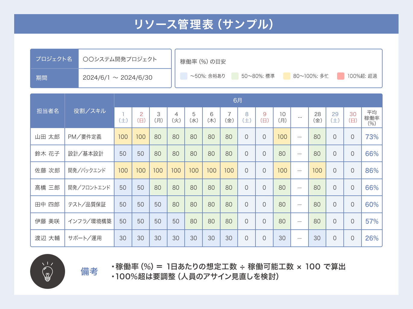

シートのレイアウトでは、縦軸・横軸の決め方が重要です。一般的には、縦軸にメンバー、横軸に時間軸(月別・週別)を取り、各セルに案件名や稼働率を入力する形式が見やすく扱いやすい構成です。
複数の管理目的を1シートにまとめるとデータが膨らみすぎるため、「メンバー一覧」「アサイン一覧」「稼働状況」などとシート別に分けましょう。必要に応じて、XLOOKUP関数やVLOOKUP関数で連携させると、可読性と保守性を両立しやすくなります。

データの入力規則を整えると、表記ゆれや集計ミスを防げます。エクセルの「データの入力規則」機能を使い、ステータス欄や役割欄はプルダウンリストから選ぶ形式にすると、表記の統一が図れます。
条件付き書式を使って稼働率100%以上のセルを赤く表示するなど、視覚的に異常値を発見できる仕掛けも有効です。
ステップ4:稼働状況を可視化する
稼働状況の可視化には、条件付き書式やデータバーが有効です。
たとえば、稼働率が低いセルや適正範囲のセル、上限に近いセルを色分けすると、特定メンバーへの負荷集中や、空きが発生しているメンバーを把握しやすくなります。データバーを使えば、稼働率の相対比較を視覚的に示すことも可能です。
