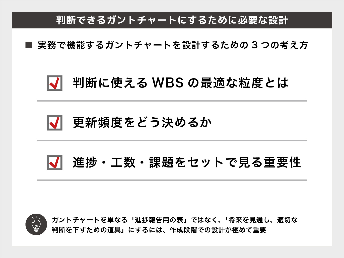

判断できるガントチャートにするために必要な設計
ガントチャートを単なる「進捗報告用の表」ではなく、「将来を見通し、適切な判断を下すための道具」にするには、作成段階での設計が極めて重要です。本章では、実務で機能するガントチャートを設計するための3つの考え方を整理します。
判断に使えるWBSの最適な粒度とは
タスクの分解粒度は、管理の精度を左右します。目安は「1日〜数日で完了可否を判断できる単位」です。ただし、単純に日数で区切るのではなく、「成果物単位で完了を定義できるか」を基準に設計します。完了基準が曖昧なタスクは、進捗率が形骸化しやすいため注意が必要です。
粒度ごとの特徴は以下の通りです。
分解粒度の比較 メリット デメリット
細かい(時間単位) 進捗を詳細に把握できる 管理負荷が高くなりすぎる
適切(日単位) 管理しやすく、進捗も把握しやすい 適切な線引きが難しい
大きい(週・月単位) 管理は容易 問題発見が遅れ、実態が見えにくい
重要なのは、「報告しやすい単位」ではなく「判断しやすい単位」で区切ることです。
更新頻度をどう決めるか
更新頻度は、プロジェクトの特性に合わせて設計します。仕様変更や外部調整が多い案件では日次更新、安定稼働フェーズでは週次更新など、変化のスピードに応じてリズムを決めます。重要なのは「決めた頻度を必ず守る」ことと、「更新基準を統一する」ことです。
進捗率の入力ルールや日付変更時の記録方法を明確にしなければ、数値の比較ができず判断材料として機能しません。頻度よりも運用の一貫性が、管理の精度を左右します。
進捗・工数・課題をセットで見る重要性
進捗率だけでは、プロジェクトの実態は把握できません。例えば予定通りでも、工数超過や未解決課題があれば、採算悪化や将来的な遅延リスクが生じます。そのため、進捗(どこまで進んだか)、工数(どれだけ負荷がかかったか)、課題(何が障害になっているか)を同時に確認することが重要です。
この三点を紐づけて見ることで、単なる報告ではなく、次の打ち手を判断できる管理へと変わります
