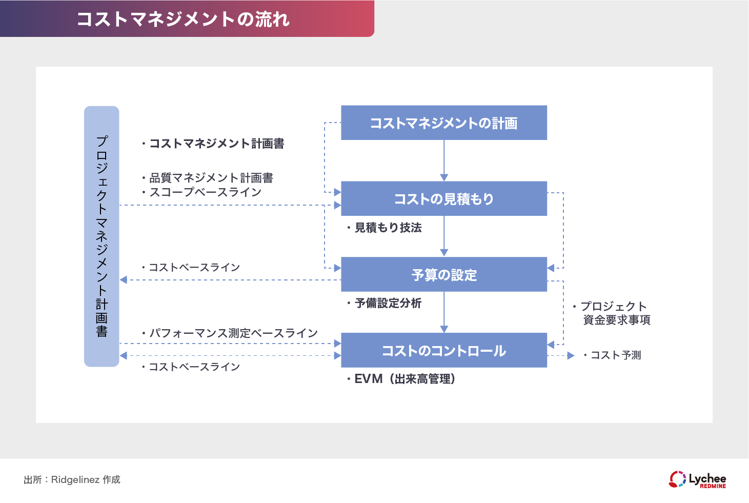

コストマネジメントの流れ
コスト管理の4ステップ
「コストマネジメント」とは、プロジェクトを承認済みの予算内で完了するための一連の活動です。具体的なステップは以下の4段階に分けられます。
PMBOKを学んでいない方も、各ステップを実行しているはずです。各段階で作成する文書や管理手法などを追加し、それぞれの関係を下図に整理しましょう。

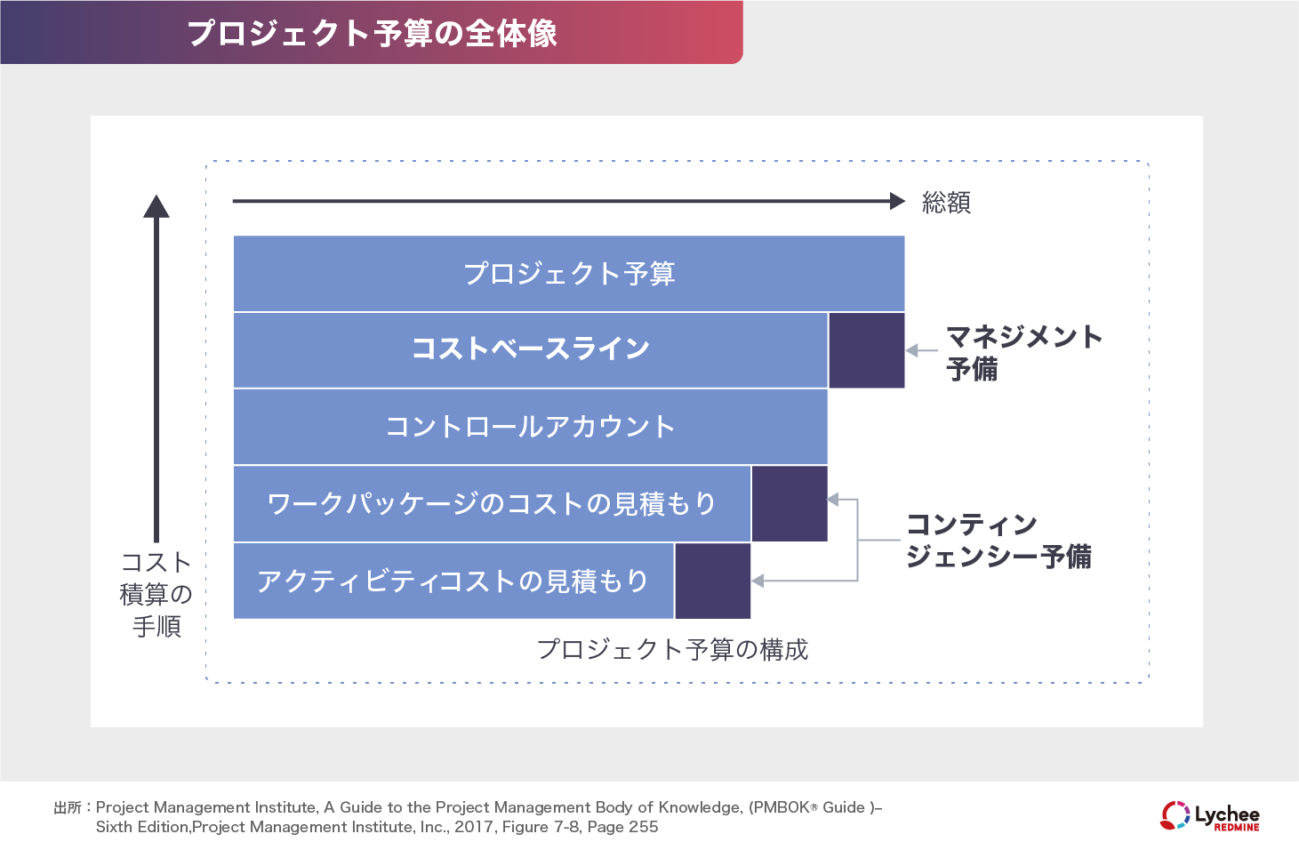

予算の設定
予備コストの設定は、コスト管理の第2ステップ「コストの見積もり」と第3ステップ「予算の設定」を縦断しています。その関係を整理するため、コストの積算手順とプロジェクト予算の構成を下図に示します。
下部の2段が「コストの見積もり」に相当します。ここでプロジェクト全体の作業(アクティビティやワークパッケージ)に必要なコストを見積もり、コンティンジェンシー予備を加算します。
次の「コントロールアカウント」とは、コストを管理するための基本単位。上段のコストベースラインと同じです。ここにマネジメント予備を加えたものが、いわゆる「プロジェクト予算」です。つまり、上部3段のコスト積算が「予算の設定」に相当します。
当然ながら、いずれの予備費も値引きの原資ではありません。顧客からの受注を最優先して、予備コストを削るのは禁物です。やがて現場にしわ寄せが及び、システム障害などが起こる危険性が高まります。上級管理職は大局的な観点に立ち、適切な予算を確保してください。

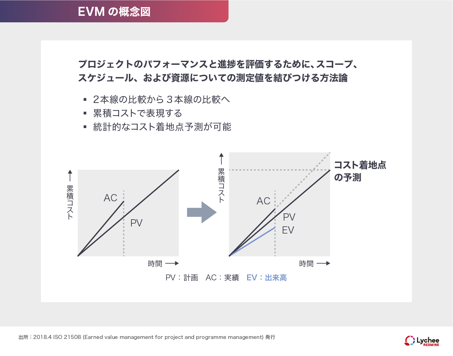

予算の設定が終わると、実際にプロジェクトが動き出します。そこで重要になるのが、第4ステップ「コストのコントロール」です。具体的な手法として、PMBOKではEVM(Earned Value Management:出来高管理)が推奨されています(下図参照)。
これはプロジェクトのパフォーマンスと進捗を評価するために、スコープ・スケジュール・資源についての測定値を結びつける方法論。相互に影響するスケジュール管理とコスト管理を同時に行いながら、将来の予測にも活用できます。

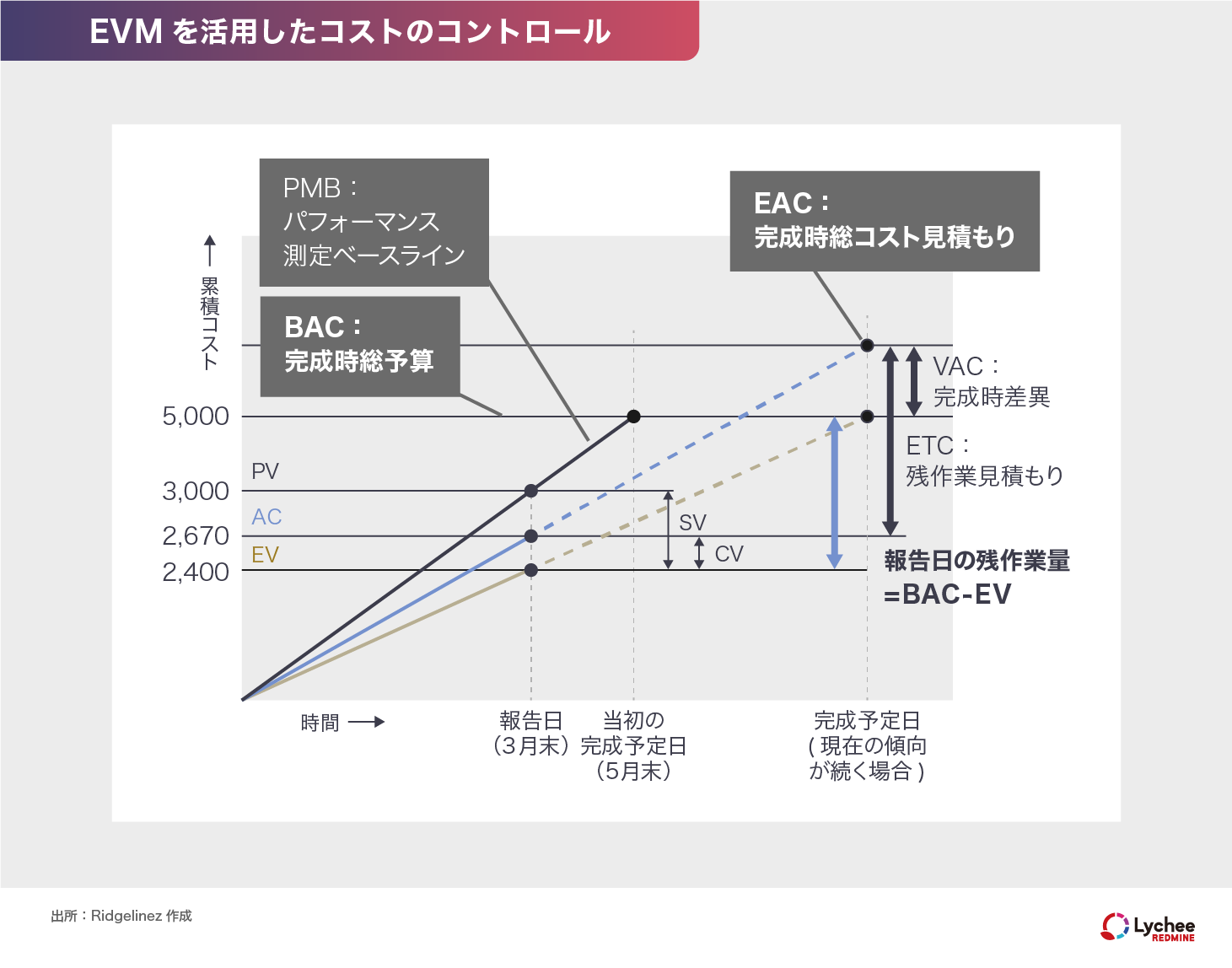

EVMは複雑な手法なので、本稿では概略の説明に留めます。下図において、特に重要な指標はEAC(完成時総コスト見積もり)。プロジェクトの進捗状況をもとに、最終的コストを予測した数値です。比較対象となるのはBAC(完成時総予算)。計画時に定めたプロジェクト完了までの総予算です。
上図ではEACがBACを超過しており、VAC(完成時コスト差異)が生じています。つまり、計画を超えるペースで予算を使っているわけです。横軸を見ると、完成予定日も遅くなる見込み。このような予算超過や納期遅延の予兆をEVMで検知すれば、早期に対策をとることが可能です。
