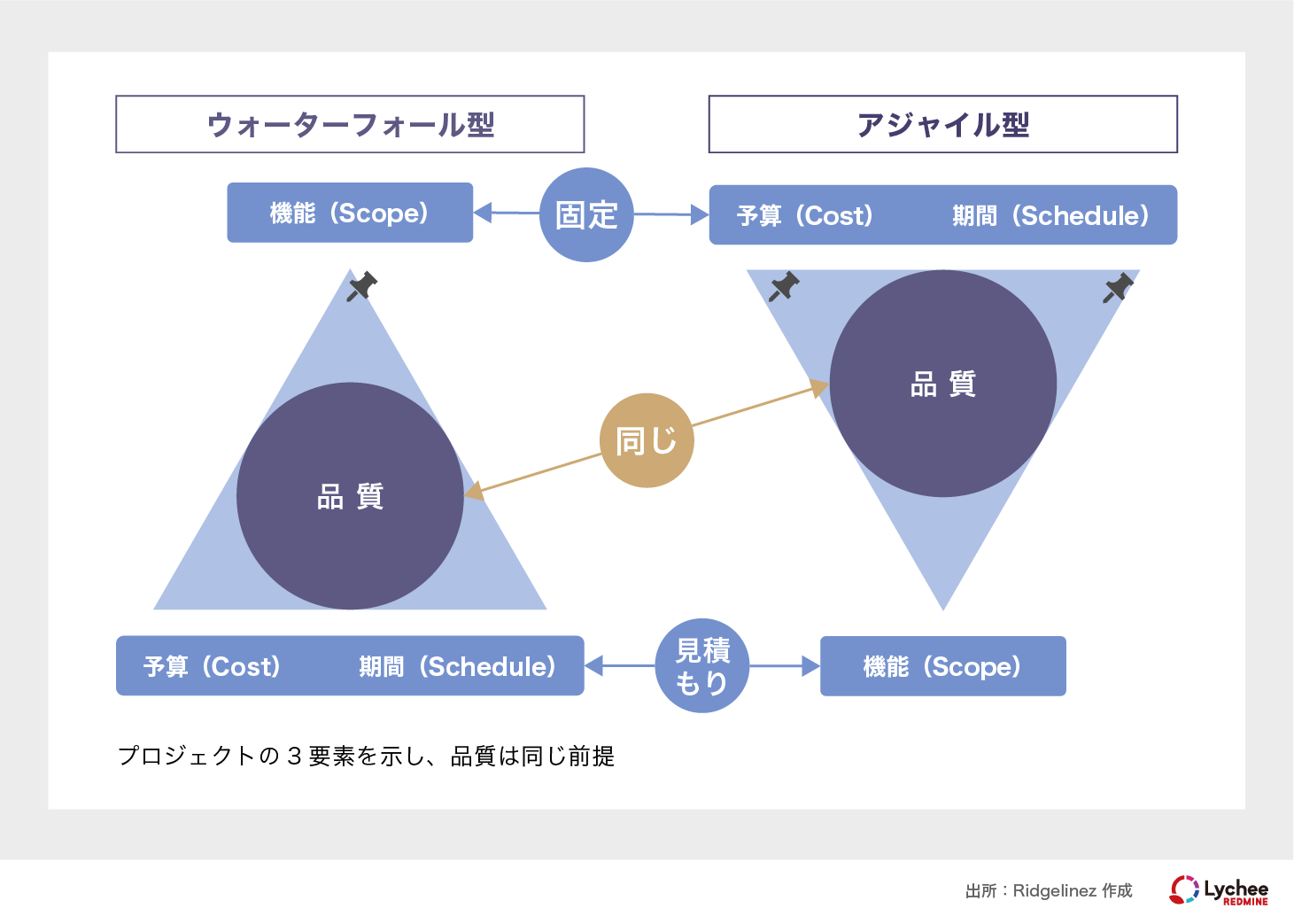

プロジェクトの3要素
本題に入る前に、プロジェクトの基本要素を押さえておきます。それは「機能」「期間」「予算」の3つ。これらの関係を表したものが“鉄の三角形”です(下図参照)。
三角形の各頂点はPMBOKの知識エリア「スコープマネジメント」「スケジュールマネジメント」「コストマネジメント」に対応しています。
左右の違いを比較するために、どちらの三角形も「新幹線の予約アプリを開発するプロジェクト」と仮定しましょう。左のウォーターフォール型の場合、最初にプロダクトの機能(スコープ)を固定します。たとえば、以下6つの機能です。
機能要件
- 新幹線の時刻表を閲覧できる
- 新幹線の乗車予約ができる
- 新幹線の座席指定ができる
- クレジットカード決済ができる
非機能要件
- 同時アクセス数10万名に耐えられる
- 二要素認証を備える
上記の機能を実装するために、必要な予算と期間を見積もります。固定したはずの機能を後で増やす場合は、予算の増額や期間の延長が必要です。理論上は当然の措置ですが、それが果たされないケースもしばしば。PMBOKには、この問題を防ぐ方法が示唆されています。
右のアジャイル型の場合、まず予算と期間を固定します。その制約条件を前提に、開発可能な機能を見積もります。ウォーターフォール型より変化に対応しやすい利点はありますが、場当たり的な対応は禁物です。例示した6つの機能など、求める要件を明確化しておきましょう。

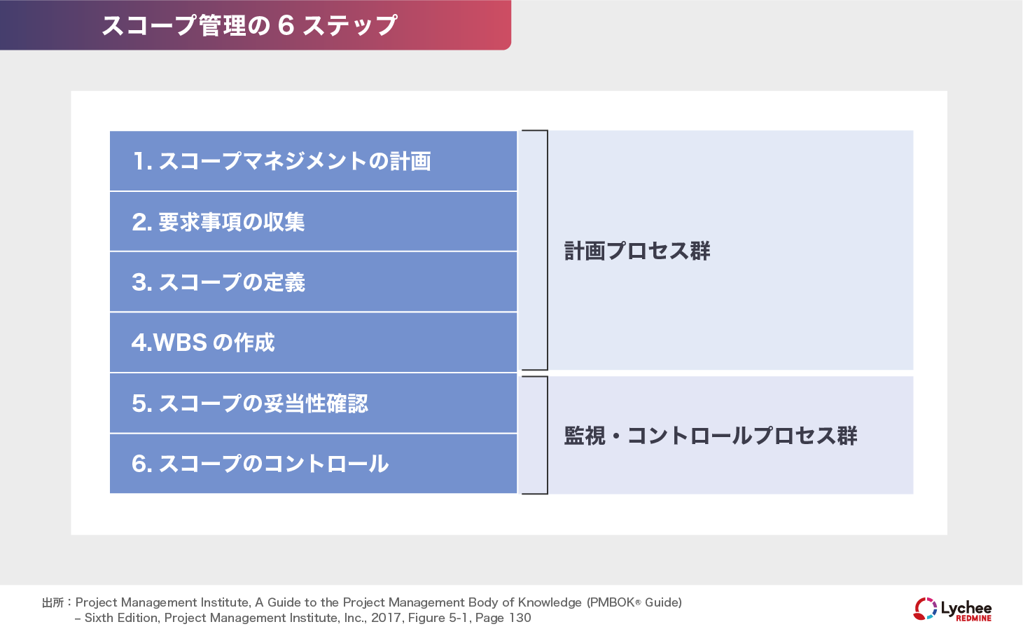

スコープ管理の6ステップ
ここからは「スコープマネジメント」について、詳しく解説します。それはプロジェクトの具体的な作業を明確化し、その範囲を定義・管理する一連の活動。ウォーターフォール型の場合、具体的なステップは以下の6段階に分けられます。
要求事項の収集とスコープの定義

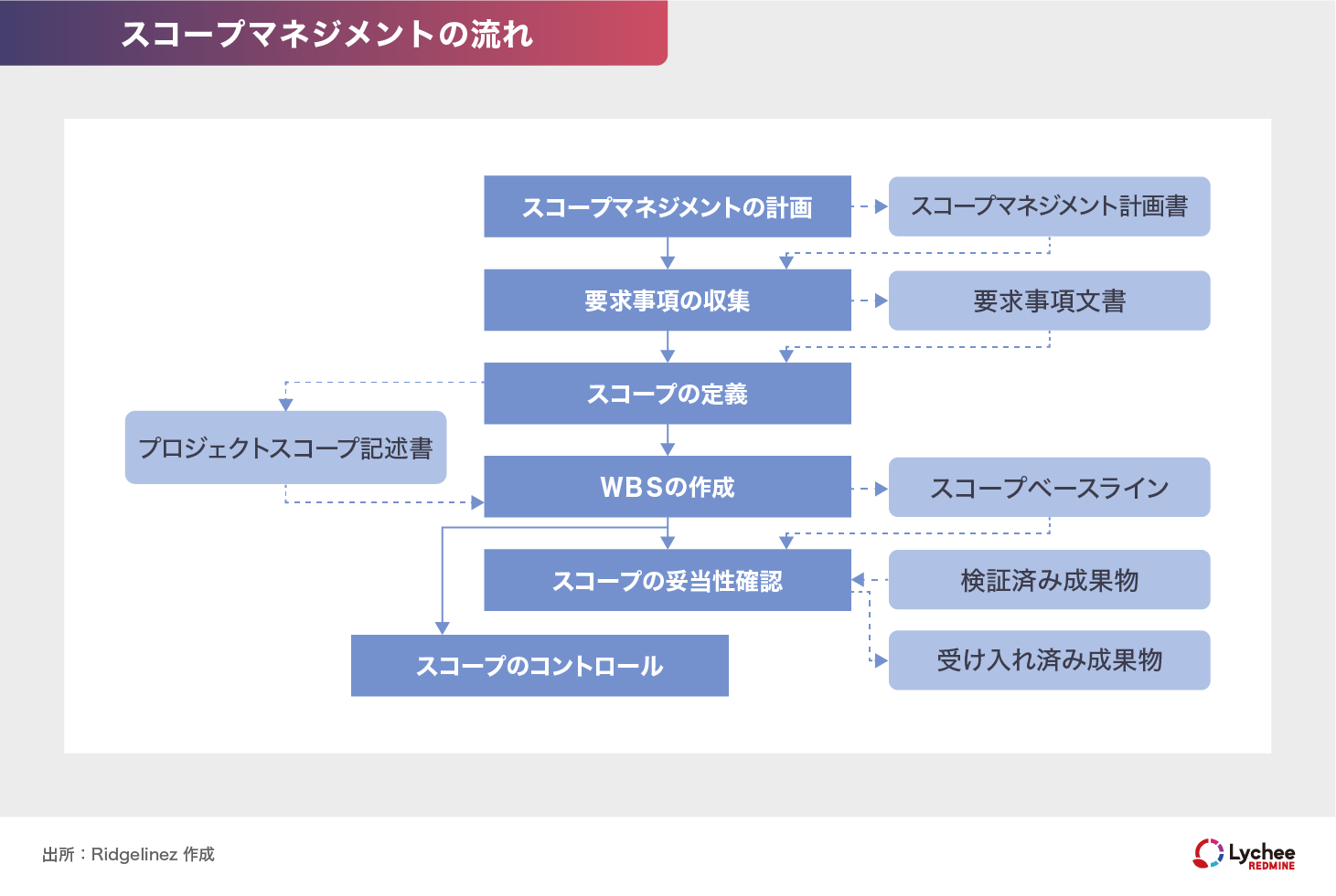

着目すべきは計画プロセス群。特に第2ステップ「要求事項の収集」と第3ステップ「スコープの定義」の区分が重要です。このステップを混同すると、後々に作業範囲が増えかねません。各段階で作成する文書や成果物などを追加し、それぞれの関係を下図に整理しましょう。
第2ステップ「要求事項の収集」を主導するのが、前述のビジネスアナリストです。ここでビジネスニーズ、ステークホルダーの要求、成果物の品質要求など、多面的な要求事項を取りまとめます。それらを整理したものが「要求事項文書」です(上図右上)。
この文書の作成後、第3ステップ「スコープの定義」を行います。プロジェクトマネージャーが主導し、プロジェクトの作業範囲・前提条件・制約条件・成果物などを定義。「プロジェクトスコープ記述書」を作成します(上図左)。
大切なのは、やること(スコープ)だけでなく、やらないこと(除外事項)も明記すること。そしてビジネス側とシステム側の合意を形成し、ステークホルダーやプロジェクトチームの共通理解を得ます。そうすれば、意図しないスコープ拡大を防げるでしょう。

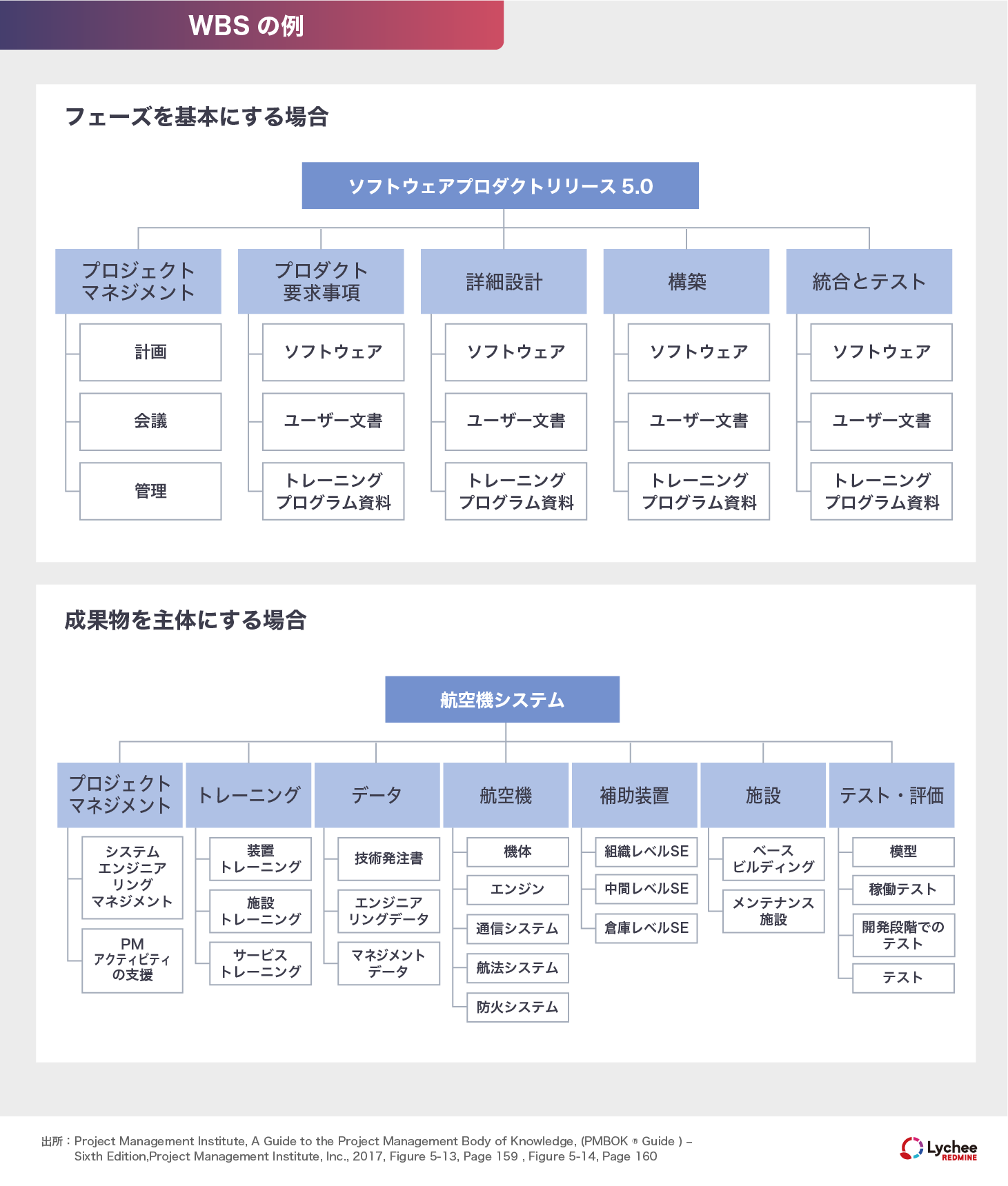

WBSの作成
第4ステップは、WBS(Work Breakdown Structure:作業分解構成図)の作成です。これは成果物の作成プロセスなどを階層的に分解し、作業管理の単位(ワークパッケージ)に分けた樹形図です(下図参照)。
WBSの作成において重要なのは、プロジェクトの全作業を抜け漏れなく洗い出すこと。そして、各作業の内容を明確化することです。より詳細な分解方法については、次回の記事(スケジュールマネジメント)で解説します。
