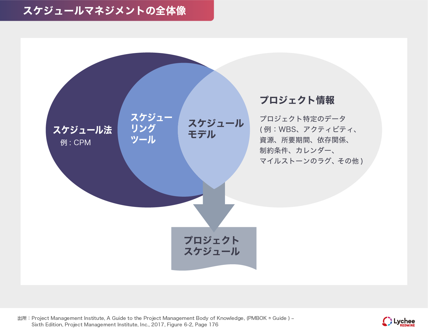

スケジュールマネジメントとは?PMBOKに基づくスケジュール管理
スケジュールマネジメントの全体像を理解するために、まずは下図をご覧ください。これはプロジェクトスケジュールの作成を表した概念図です。
左の楕円がさまざまなスケジュール法、右の楕円がプロジェクト固有の情報を表しています。固有の情報には、スコープマネジメントの際に作成したWBS(作業分解構成図)が含まれます。この左右の楕円を重ね合わせて、プロジェクトのスケジュールを作成します。

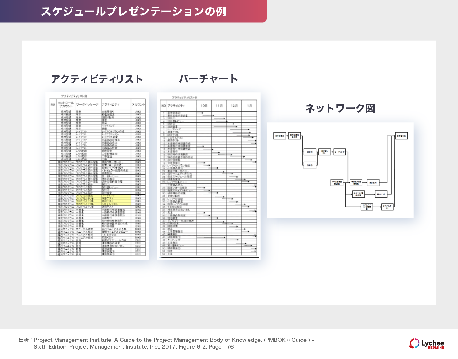

その際に重要なのは、ひと目でスケジュールがわかること。アクティビティリストやバーチャート、ネットワーク図など、誰もが理解しやすい形式で表現しましょう。

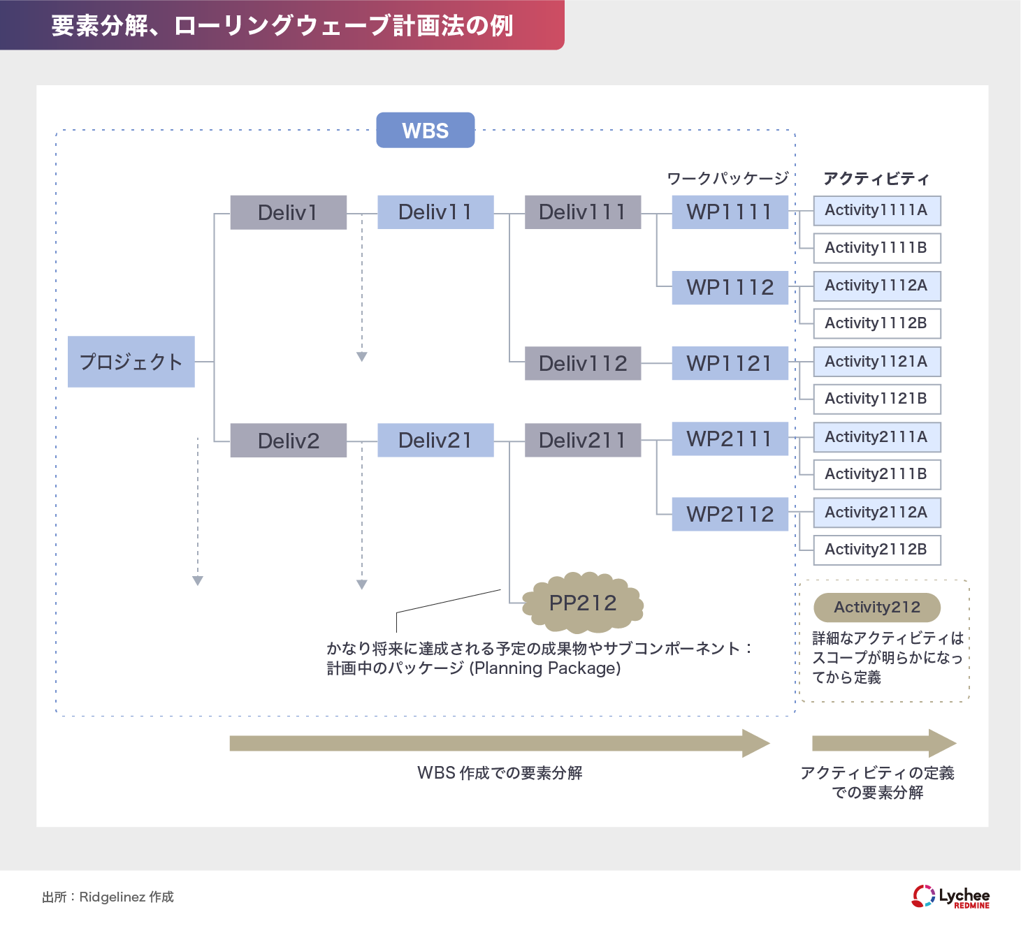

アクティビティの定義
第2ステップ「アクティビティの定義」とは、WBSを構成するワークパッケージ(作業項目)の細分化です。ここでは代表的な技法を解説します。まずは下図をご覧ください。
要素分解
成果物の作成プロセスなどを管理しやすい小さな要素に分解する技法です。PMBOKではワークパッケージを要素分解したものを「アクティビティ」と呼びます。いわゆる「作業タスク」と解釈してかまいません。各用語の厳密な定義よりも「より小さな作業タスクに分解する」という方法論の理解が重要です。
ローリングウェーブ計画法
この技法では、まず予測しやすい直近の作業を詳細に分解します。上図の場合、明確な5つのワークパッケージを計10個のアクティビティに分解します。そして、予測が難しい将来の作業(PP212)は、大まかな計画(プランニングパッケージ)に留めておきます。プロジェクトの進行にともない、後でアクティビティを定義(段階的に詳細化)するわけです。
重要リストの作成
「アクティビティの定義」を通じて、さまざまなアウトプットが生み出されます。特に重要なのは、以下2種類のリストです。
アクティビティリスト
作業タスクの一覧表です。それぞれの作業範囲を確実に理解できるように「いつ、誰が、何をするのか」を詳しく記述しましょう。ただし、プロジェクトの進行にともない、作業タスクが増減する可能性があります。アジャイル開発やローリングウェーブ計画法を使用する場合、定期的にリストを更新してください。
マイルストーンリスト
マイルストーンとは、プロジェクトの中間目標や節目です。「開発完了」「テスト完了」など、重要な意味を持つ時点やイベントをさします。これはスケジュールマネジメントの必須要素。必ずリスト化して、契約上必須のものか、任意の節目なのかを分類しましょう。たとえば、顧客から「今期末までに予算を使い切りたい」という要望を受けた場合、期末日から逆算して複数のマイルストーンを設定します。

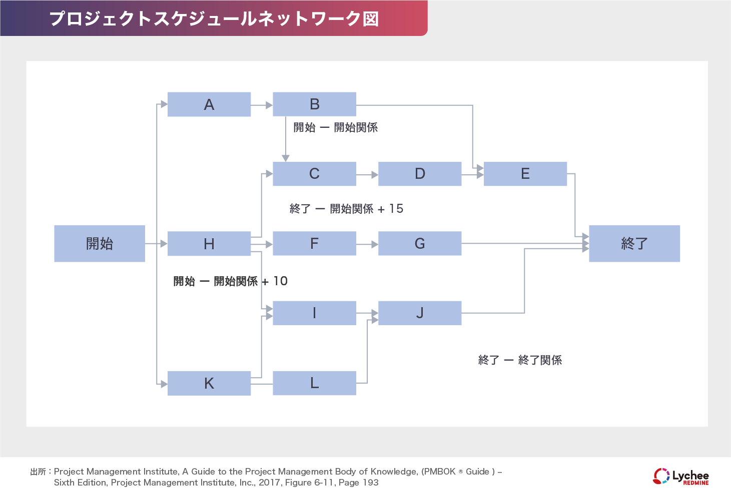

アクティビティの順序設定
すべてのアクティビティをリスト化したら、それぞれの作業順序を設定します。ここで重要なのは、各アクティビティの依存関係。すべての作業を同時並行で進めるわけではなく、物理的な制約や作業効率などを考慮して適切な順序を決めます。下図のように、ひと目でわかるように整理しましょう。
終了-終了関係:Aが完了するまで、Bを完了できない
開始-開始関係:Aを開始するまで、Bを開始できない
開始-終了関係:Aを開始するまで、Bを完了できない
順序関係の後の数字はラグタイムを示す
