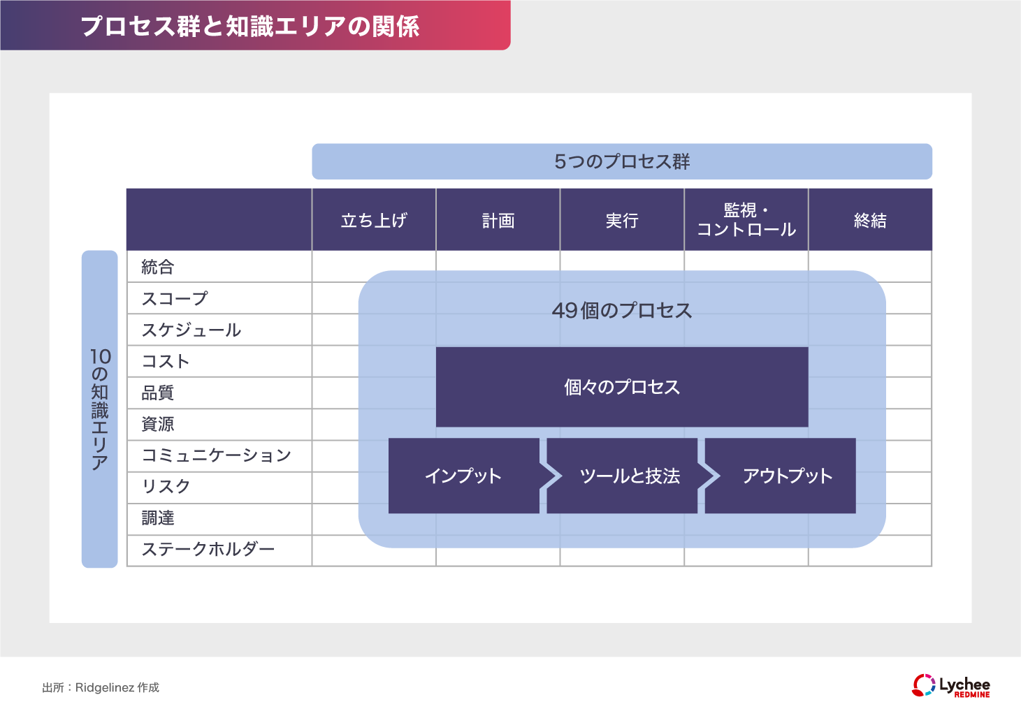

    プロジェクト管理に必要とされる専門知識の領域です。スコープ・スケジュール・コストなど、10の知識エリアがあります。プロセス群との違いは、分類の切り口。下図のようにプロセス群は活動目的(横軸)、知識エリアは対象分野(縦軸)で分類しています。
PMBOKプロセス群と知識エリアの関係図

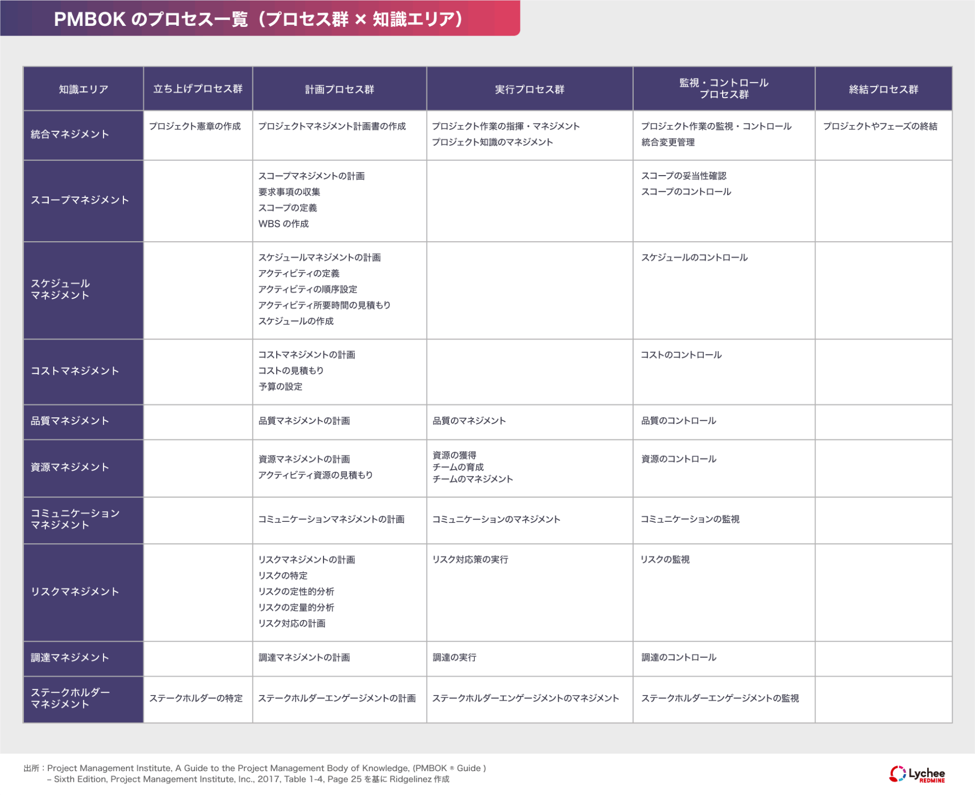

上図はPMBOKにおけるプロセスの体系を示しています。つまり、合計49個のプロセスが横軸(5つのプロセス群)と縦軸(10の知識エリア)の格子図に分類されるわけです。具体的なプロセスを記載すると、下図のようになります。
PMBOKプロセス一覧表

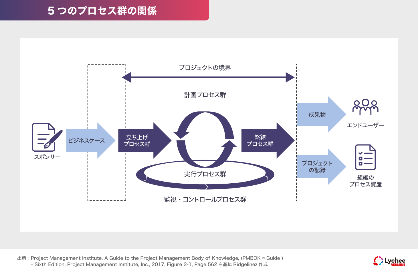

PMBOKでは、5つのプロセス群の関係を下図のように表しています。
5つのプロセス群の関係図
最初の「立ち上げプロセス群」と最後の「終結プロセス群」は一直線に並んでいますが、中央の3つのプロセス群は循環したり、並走したりしています。これは継続的な改善を意味します。

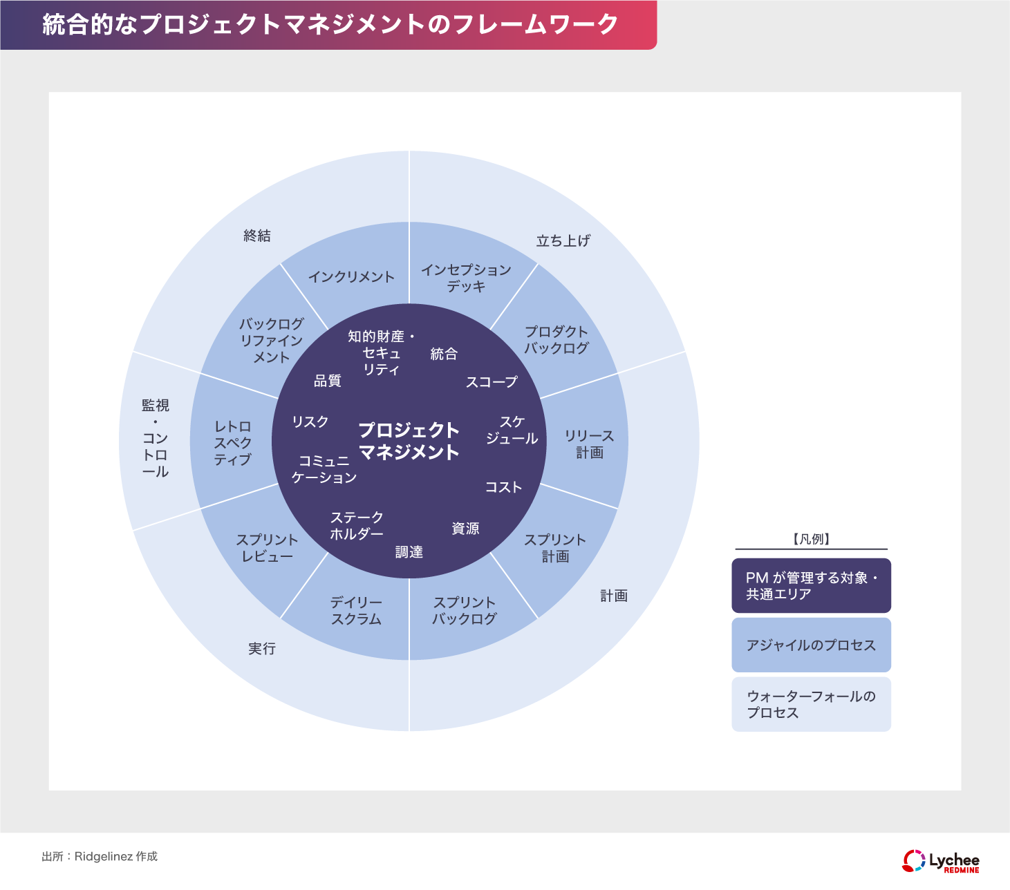

【補足】プロジェクト管理のフレームワーク
先ほどの図表はウォーターフォール(予測型)を前提にしており、アジャイル(適応型)のプロセスには該当しません。しかし、いずれの開発アプローチにおいても、根本的な考え方や管理すべき対象は共通しています。
そこで、統合的なプロジェクトマネジメントのフレームワーク(下図)を紹介します。これはPMBOKの枠組みではなく、本稿の監修企業Ridgelinezが作成したものです。ハイブリッド型のアプローチを含め、プロジェクト管理の参考にしてください。
統合的プロジェクトマネジメントのフレームワーク

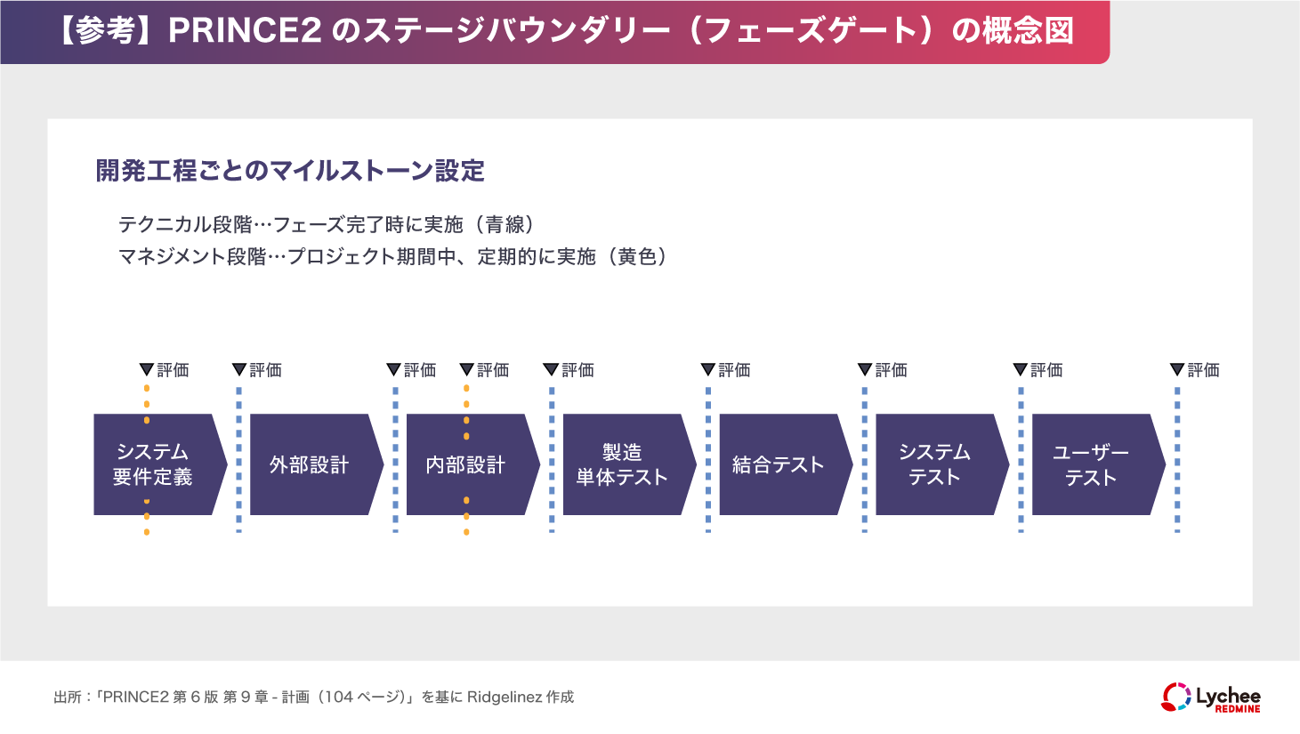

このフェーズゲートでは”ビジネスの継続的正当性”を確認します。言い換えると、ビジネスとしてプロジェクトを続ける妥当性のチェック。法規制や競合企業の動向など、外部環境の変化も考慮します。PMBOKには適切な概念図がないので、フェーズゲートとほぼ同じ概念(ステージバウンダリー)を表すPRINCE2の図表を以下に紹介しましょう。
PRINCE2ステージバウンダリー(フェーズゲート)概念図
上図の青い点線および黄色い点線がフェーズゲートを示します。
青い点線はフェーズの区切りで「工程完了会議」「工程判定会議」などを実施。一方、黄色い点線はプロジェクト期間中の任意の期間(四半期毎など)で実施します。おもな目的はプロジェクト自体の判定です。「このまま進めても期待するビジネス価値が生み出せない」と評価されると、プロジェクトを中止する場合もあります
