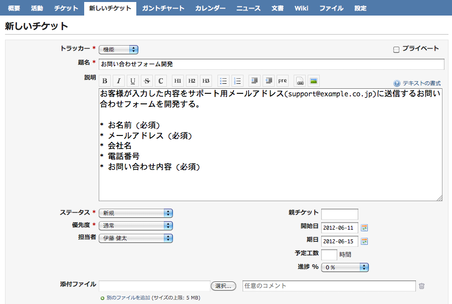

①作業内容をチケットとして追加する
Redmineのガントチャートでは、タスクを「チケット」の形で管理します。
チケットには、タスクの内容や進行状況など、様々な情報を登録できます。
プロジェクトを進める過程でタスクが発生したら、ガントチャートにチケットを追加していきましょう。
画面上部にあるナビゲーションバーの「新しいチケット」をクリックして、詳細情報を入力すれば、チケットを作成できます。
チケットを登録する際には、開始日と期日を忘れずに入力しておきましょう。
すると開始日と期日の情報を元に、ガントチャート上にバーが追加されます。
